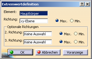

Hallo nochmal,
noch eine weitere Frage - mit ähnlicher Problematik...
Warum funktioniert hier der Code nicht:
    'Äußerster Punkt "xmax" erstellen
    'Referenzen bilden
    Dim RefBody As Reference
    Set RefBody = CATIA.ActiveDocument.Part.CreateReferenceFromObject(CATIA.ActiveDocument.Part)
    'Dim RefLinie As Reference
    Set RefLinie = CATIA.ActiveDocument.Part.CreateReferenceFromObject(Line1)
    Dim xmax As HybridShapeExtremum
    Set xmax = HybridShapeFactory1.AddNewExtremum(RefBody, RefLinie, 1)
Und als Zusatzfrage noch: Wie kann ich beim "Äußersten Punkt" die beiden optionalen Richtungen inkl. Min/Max (siehe Bild im Anhang) ebenfalls noch übergeben?
Danke und Gruß
Martin

erstellt am: 20. Sep. 2016 14:28    Editieren oder löschen Sie diesen Beitrag!  <-- editieren / zitieren -->   Antwort mit Zitat in Fett Antwort mit kursivem Zitat    Unities abgeben: 1 Unity (wenig hilfreich, aber dennoch)2 Unities3 Unities4 Unities5 Unities6 Unities7 Unities8 Unities9 Unities10 Unities Nur für martin2 10 Unities + Antwort hilfreich
Vermutlich muss du die Reference aus dem Hautkörper bilden und nicht vom ganzen Part.
Code:
Set RefBody = CATIA.ActiveDocument.Part.CreateReferenceFromObject(CATIA.ActiveDocument.Part.Mainbody)
Die zusätzlichen Richtungen kannst du über die Eigenschaften Direction2 und Direction3 definieren (Makrorekorder und Doku) bzw Min/Max über ExtremumType2 und ExtremumType3.

Hallo nochmal,
nur der Vollständigkeit halber - ich hab's hinbekommen.
Es lag sowohl am RefBody als auch an der RefLinie.
Das mit Direction 2 und 3 hab ich nach einer Makroaufzeichnung dann auch noch gecheckt.
Danke!
