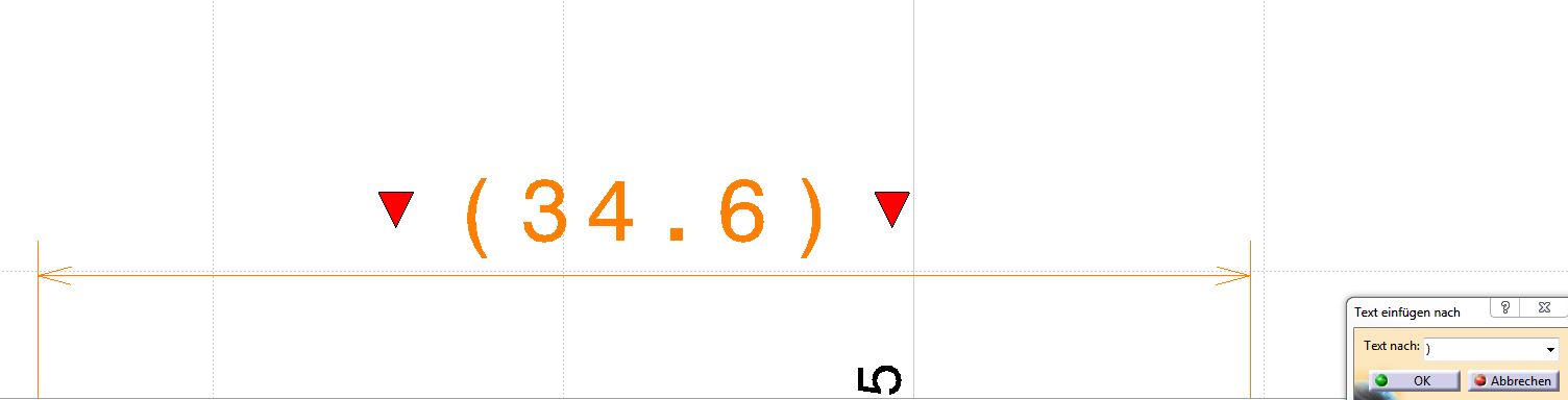

Hallo Zusammen,
ist es möglich mittels Makro auf die Funktion "Text einfügen nach bzw vor" zuzugreifen?
Ich würde mir gerne auf einer Schaltfläche ein Makro hinterlegen mit dem nach Auswahl der Bemaßung z.B die Klammern davor und dahinter Automatisch gesetzt werden.
Danke.

gibt es schon
Code:
Sub CATMain()
Dim drawingDocument1 As DrawingDocument
Set drawingDocument1 = CATIA.ActiveDocument
Set oSelection = CATIA.ActiveDocument.Selection
Dim InputObjectType(0)
InputObjectType(0) = "AnyObject"
Status = oSelection.SelectElement2(InputObjectType, "Wählen Sie die Bemaßung aus", False)
If (Status <> "Normal") Then
    MsgBox "Abbruch"
    Exit Sub
Else
Set dimension1 = oSelection.Item(1).Value
Set DrawingDimValue1 = dimension1.GetValue
DrawingDimValue1.SetBaultText 1, "(", ")", "", ""
End If
oSelection.Clear
End Sub
edit funktioniert andersrum:
erst Makro starten, dann Maß auswählen

Perfekt.
Vielen Dank.
Habe über Suche nichts gefunden.
