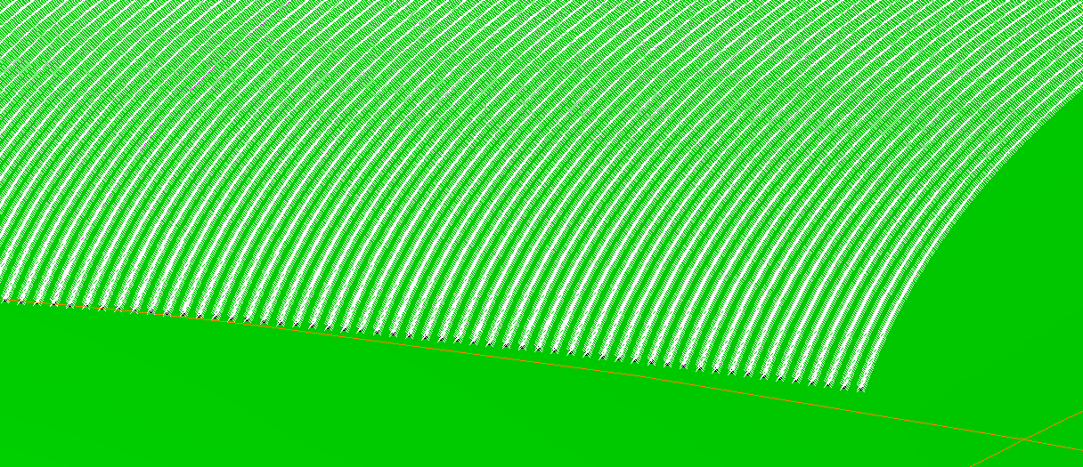

Servus,
ich verwende folgendes Marco zum Exportieren von Punktekoordinaten nach Excel. (siehe Anhang, Link dazu: http://www.coe.org/p/fo/et/thread=16586).
Der Vorteil für mich ist, dass man beim Auslesen geometrische Sets und ein neu definiertes Achsensystem verwenden kann. Das zu lösende Problem ist aber, dass man nicht automatisiert bzw. mit einem Wisch mehrere geometrische Sets auslesen kann. In meinem Fall existieren ca. 200 geometrische Sets a 10.000 Punkte (siehe Anhang), welche ich auf einmal in eine Excel-File exportieren möchte.
Ich wäre euch sehr dankbar, wenn mir jemand weiterhelfen könnte.

Hi Hans,
die Auswahl erfolgt in dem Export-Makro entweder
- indem vor Auruf des Makros Punkte ausgewählt weden
- oder durch interaktive Selektion eines GeoSets(und der darin enthaltenen Punkte).
Die Punkte werden dann in eine Collection übertragen und die Selektion gelöscht('Clear').
Wer sagt das?
Wenn Du vor dem Aufruf alle Sets markierst(selektierst) oder alle Punkte schreibt das Makro
die Koordinaten in eine txt-Datei(ich kann die Excel-Variante nicht austesten mangels Excel).
Nachfolgend der Code für die Selektion:

Hi Bernd,
"Modul fehlt"
kam bei mir nicht. Aber eine fehlende Referenz(Excel) hat's angemeckert.
Hab die entsprechende(unnötige) Zeile in der txt-Export-Routine auskommentiert, die Box unter Referenzen deselektiert und dann lief's.
