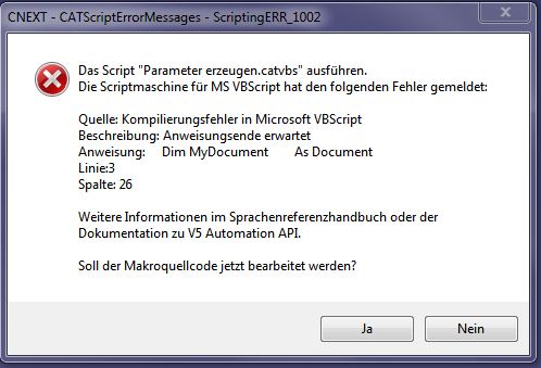

erstellt am: 12. Aug. 2016 14:08    Editieren oder löschen Sie diesen Beitrag!  <-- editieren / zitieren -->   Antwort mit Zitat in Fett Antwort mit kursivem Zitat    Unities abgeben: 1 Unity (wenig hilfreich, aber dennoch)2 Unities3 Unities4 Unities5 Unities6 Unities7 Unities8 Unities9 Unities10 Unities
Hallo Rick!
Besten Dank für die Codes, sehen nicht soo tragisch aus. denke ich kann mich da etwas einarbeiten.
Hätte den ersten zum erstellen der Parameter getestet und erhalte folgende Meldung bei einem neuen, leeren Part.
Siehe Anhang!
Habe ich etwas falsch gemacht??

erstellt am: 12. Aug. 2016 14:27    Editieren oder löschen Sie diesen Beitrag!  <-- editieren / zitieren -->   Antwort mit Zitat in Fett Antwort mit kursivem Zitat    Unities abgeben: 1 Unity (wenig hilfreich, aber dennoch)2 Unities3 Unities4 Unities5 Unities6 Unities7 Unities8 Unities9 Unities10 Unities Nur für Manuel90 10 Unities + Antwort hilfreich
Das ist ein Code für CATScript oder VBA.
Also nicht als CATvbs abspeichern.

erstellt am: 12. Aug. 2016 14:28    Editieren oder löschen Sie diesen Beitrag!  <-- editieren / zitieren -->   Antwort mit Zitat in Fett Antwort mit kursivem Zitat    Unities abgeben: 1 Unity (wenig hilfreich, aber dennoch)2 Unities3 Unities4 Unities5 Unities6 Unities7 Unities8 Unities9 Unities10 Unities Nur für Manuel90 10 Unities + Antwort hilfreich
Hi Manuel,
Beispiel zum Erzeugen von Parametern in Parts und Produkten via VBA
wie der Rick schon schreibt, ist das ein VBA-Makro; nicht vbs!
