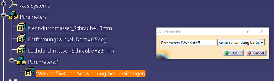

Moin Zusammen,
ich habe mal wieder eine Frage.
Ich habe ein Makro in dem eine Powercopy eingebunden ist. In dieser Powercopy ist eine Design Table
enthalten und ein Parameter mit Multi Value. Das klappt auch alles zu durchlaufen.
Am Ende des Makros würde ich gerne dem Anwender ermöglichen, dass sich das Auswahlfenster des Parameters automatisch öffnet, sodass er einen Wert des Multi Values auswählen kann. Also ich möchte quasi umgehen, dass der Anwender selbst im Strukturbaum den Parameter öffnen muss.
Ich hoffe, durch das Bild wird es ein wenig deutlich.
Hat jemand eine Idee bzw. kennt einen Ansatz um dies umzusetzen?

ich glaube das wäre einfacher/stabile sich selber eine UserForm zu basteln die eine Auswahl ermöglicht - das ist ja auch nicht soviel Aufwand.
Alternativ könnte man abschießend eine Meldung einblenden die den Anwender darauf hinweist das der Parameter XY noch mal überprüft, bzw. mit einem sinnvollen Wert belegt werden muss/sollte.

Ja alles klar. Ich habe das jetzt so gehandhabt, dass nach dem Makro eine
MsgBox auf den Parameter hinweist und dieser dort verändert werden kann.
