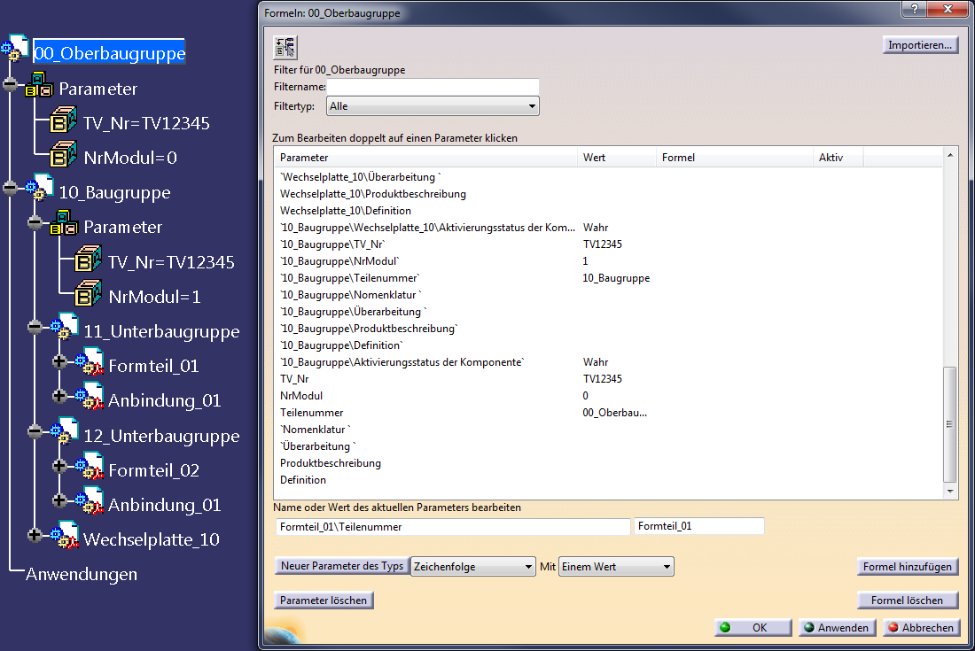

Ich habe ein kleines Problem mit ein Makro von mir das bei großen Baugruppen immer langsamer wird und manchmal auch ein Fehler ausgibt.
Das Problem ist der Teil der mir Parameter aus der Obersten Baugruppe auslesen soll.
Mein Code durchsucht aber scheinbar alle vorhandenen Parameter und nicht nur die von der Obersten Baugruppe. Daher kommt es auch vor, wenn der Parametername nochmal in einer Unterbaugruppe vorkommt, dass der Wert der Unterbaugruppe ausgegeben wird. Es scheint der erste Parameter genommen zu werden der den Namen aufweist.
Bild: Bei NrModul wird 1 ausgegeben ich möchte aber 0 haben.
Wie muss ich mein Code abändern das nur die Oberbaugruppenparameter durchsucht werden?

versuche es mal so:
Sub CATMain()
Set productDocument1 = CATIA.ActiveDocument
Set product1 = productDocument1.Product
Set parameters1 = product1.Parameters.RootParameterSet.DirectParameters
Set strParam1 = parameters1.Item("TV_Nr")
Name_TV = strParam1.ValueAsString
Set strParam2 = parameters1.Item("NrModul")
Nummer_Modul = strParam2.Value
MsgBox Name_TV & vbCrLf & Nummer_Modul
End Sub

Hi Ninja,
wie der Marcus schon zeigt, musst die/den Parameter genauer angeben.
Die nachfolgende Routine listet zuerst die zwei Produkt-Parameter aus,
danach alle(wie von Dir ursprünglich vorgegeben).
Den Code hab ich aus einem anderen Makro kannibalisiert; deswegen der 'Select Case'.
Zu beachten ist, dass bei der zweiten Variante NrModul und TV_Nr zweimal vorkommen.

Danke Randle, genau so wollte ich das.
