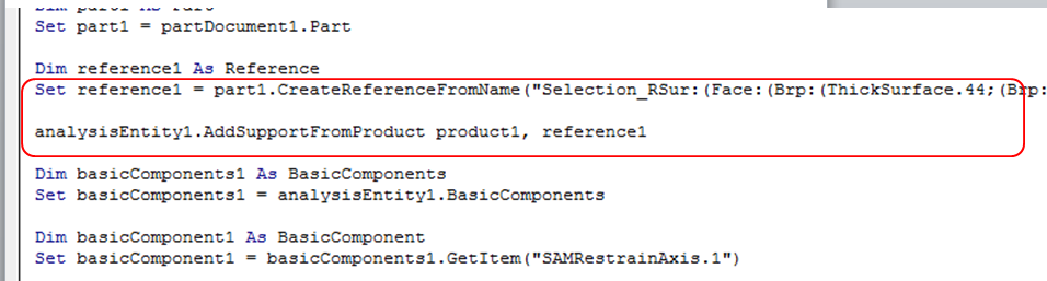

Guten morgen zusammen
Habe leider im Forum keine konkreten Hinweise auf mein Vorliegendes Problem gefunden, daher jetzt ein neuer Beitrag.
Ich habe eine Userform angelegt und dort möchte ich über einen Button einen Befehl ausführen. Und zwar geht es darum eine Lagerbedingung an einem Scharnieranbindungspunkt zu definieren. Bis jetzt habe ich ganz simpel mit dem Makroeditor aufgezeichnet, wie ich die benötigte Fläche selektiere und die Lagerbedingungen definiere. Diesen Code habe ich dann einfach per copy/paste durch Doppelklick auf den Button im code Fenster eingefügt.
Wenn ich jetzt auf den Button klicke erscheint natürlich sofort das Lager an der ausgewählten Fläche.
Mein Ziel ist es jetzt, dass nach betätigen des Buttons nicht direkt das Lager erscheint, sondern zuerst die Flächen selektiert werden müssen, wo die Lagerungen dann angebracht werden sollen.
Genau hier liegt mein Problem, ich habe wirklich keine Kenntnisse in VBA, im "Kochbuch Catia v5"stehen zwar Beschreibungen, aber ich komme nicht darauf, was ich in meinem vorhandenen Code noch an welcher Stelle einfügen/ändern muss.
Ich hoffe auf hilfreiche Tipps. Vielen Dank schon mal im voraus
Gruß, Felix

Den den Code der Makrorekorder ausspuckt solltest du schon verstehen.
Spätestens bei der Zeile mit "CreateReferenceFromName" sollte klar sein, dass dies nur bei einer bestimmten Datei/Geometrie so geht.
ggf kannst du hier eine UserSelection (siehe zB dein Buch) verwenden und die Reference über .Item2(1).Reference deiner Selektion erstellen.

Genau das dachte ich mir, ich probiere es jetzt erst einmal aus
Würde jetzt dann wie folgt vorgehen:
Im Code den Teil "Set reference1.." wie im Bild zu sehen rauslöschen und dann an dieser Stelle versuchen eine userSelection einzufügen?
was meinst du denn mit .item2(1)?
Sorry wenn ich solche Sachen Frage, vba ist völliges Neuland für mich..
gruß, Felix

Um es kurz zu machen: ohne Grundlagen in VBA (Allgemein) und Grundlagen in der Catia-Programmierung hat es keinen Sinn.
Das Forum ist kein Schulungsersatz.
Lese dich erst ein (Doku, Bücher).
PS: In der Doku sind zu der Workbench auch ein paar Beispiele (zB Einspannungen auf Veröffentlichungen erstellen)
