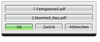

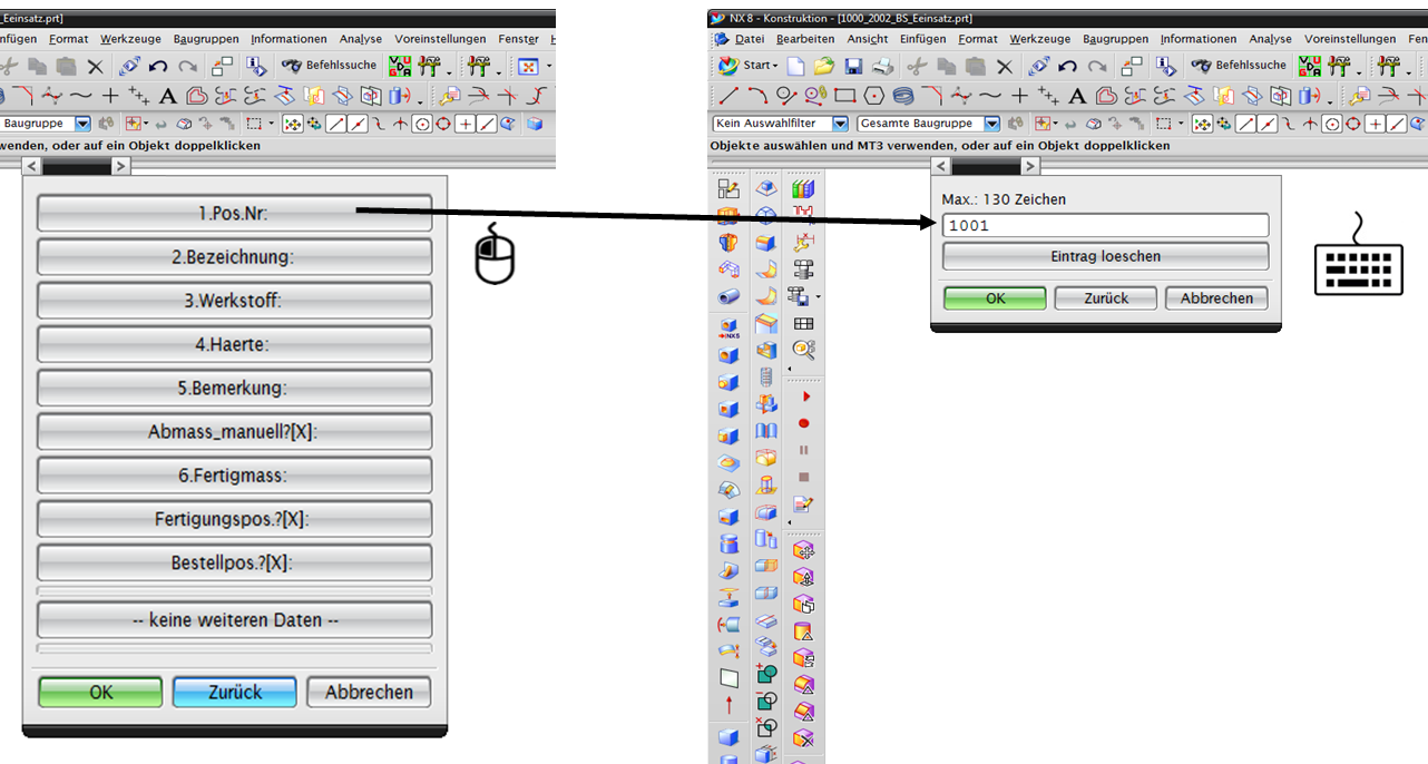

ich habe in einer Praxisphase in meinem Studium die Aufgabe, den Stücklistenexport für Catia V5 aufzubauen. Die benötigten firmenspezifischen "Eigenschaften" wie Positionsnummer, Bezeichnung  und co. sollen über eine Eingabemaske vergeben werden. Hierzu  ein Paar Bilder aus dem CAD Programm NX8 von Siemens.
Dabei öffnet sich ein Fenster wo eine Auswahlmöglichkeit zu sehen ist (Fenster1).  Nach der Auswahl sind dann die zu vergebenden Eigenschaften zu sehen...wird dann auf die jeweilige Eigenschaft geklickt, kann eine Wert in einem weiteren Fenster eingegeben werden(Fenster2und3). Besser wäre wenn schon in Fenster 2 die Eigenschaft mit einem Wert versehen werden könnte.
So viel dazu..... Ist sowas in Catia auch möglich? Bin momentan noch ein Greenhorn in Sachen Makroprogrammierung. Versuche mich da rein zu arbeiten...... Leider hab ich bis jetzt noch keine Lösung gefunden
Daher ein großer Hilfeschrei!!! Kennt sich jemand mit dem Thema aus oder hat jemand für sowas ähnliches schon ein Makro geschrieben? Generell würde ich alle Eigenschaften als Typ "String" wählen....

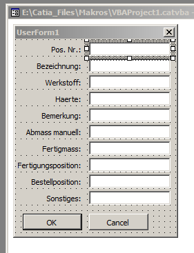

ich würde jetzt einfach mal eine Eingabemaske definieren, etwa wie im Bild.
Wird 'OK' geklickt, dann
- prüfen, ob alle Eingaben gemacht wurden
(- prüfen, ob die Eingaben sinnvoll sind, zB numerisch bei Pos.Nr.)(2. Ausbaustufe :-) )
- die Eingaben übertragen
Wenn Du bei den Textboxen sprechende Namen verwendest, zB txtBxPosNr, wird Dein Code verständlicher.

Hallo Joe,
vielen Dank für den Beitrag!
Genau so hab ich mir das vorgestellt! Wie würde so ein Programmcode aussehen? Deine erstellte Eingabemaske wird doch mit einem Tool oder Programm definiert? Hab bis jetzt nur im Makroeditor gearbeitet… sprich "noch" in der Catia-Umgebung.
Zum Punkt ob es sinnvoll wäre die Position "Nummerisch" zu lassen ist nicht so gut... eigentlich schon.... nur dann Steht später in der Excel eine Zahl... und wenn ich das ins ERP-System einlese gibt es Probleme. Muss also als Zeichenfolge gesetzt werden.
