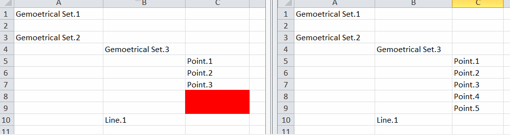

Für jede Feature habe ich jetzt ein "Pfad".
Ich möchte ca. sowas (siehe Bild)
Bin gerade total ratlos.
Danke im Voraus!

Probier mal die Methode "GetNameToUseInRelation". Die liefert dir direkt den "Pfad".
EDIT: Wenn du schon den "Pfad" hast kannst du den ja mit Split auftrennen und in Excel reinschreiben.

erstellt am: 22. Jun. 2016 08:52    Editieren oder löschen Sie diesen Beitrag!  <-- editieren / zitieren -->   Antwort mit Zitat in Fett Antwort mit kursivem Zitat    Unities abgeben: 1 Unity (wenig hilfreich, aber dennoch)2 Unities3 Unities4 Unities5 Unities6 Unities7 Unities8 Unities9 Unities10 Unities
Hallo Bernd,
danke für diene Hilfe.
Notepad++ kann die ausgespielte .txt Dateien geanu so vergleichen, wie ich vorgestellt habe. Perfect!
