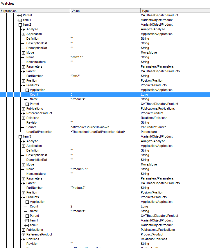

ich bin neu in der CATIA-Makroprogrammierung und möchte zum Einstieg gern ein VBA-Makro erstellen, das die Produktstruktur scannt.
Meine Struktur enthält auf beliebig vielen Ebenen beliebig viele Parts und Products pro Product.
Bsp.: (pass nicht zum angehängten Screenshot)

Das ist was ich bisher habe. Ich habe zur Hilfe einen Watch auf CATIA gemacht (siehe Anhang). Nun meine Fragen:
1. Wie erkenne ich in der Schleife, ob es sich um ein Part oder Product handelt? Ich finde nicht den Sprung vom Objekt des Typs Product, zum "enthaltenen" Objekt des Typs Part- oder ProductDocument (wie beim CATIA.ActiveDocument)
2. Wie komme ich vom CATIA.ActiveDocument in ein beliebiges Part in der Struktur zum hybridshapes Objekt, um ein GeoSet zu erzeugen?
3. Wie erkenne ich, ob ein Part nur eine weitere Instanz eines anderen Parts ist? (Nicht über Namen!)

zu 1)
Du kannst für jede Product folgendes prüfen:
Code:
Set oParentDoc = objProduct.Products.item(i).ReferenceProduct.Parent
'Parts'
If TypeName(oParentDoc) = "PartDocument" Then
zu 2)
Vom Product (Instanz) auf das Part und die Hybridbodies:
Code:
Set oPart = oParentDoc.Part
Set oHybridbodies = oPart.Hybridbodies
