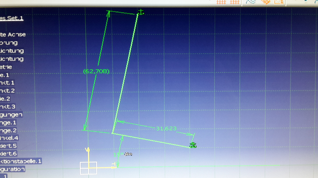

Hallo miteinander!
Für meine Bachelorarbeit möchte ich die Länge eines Dämpfers über den Winkel eines Anlenkhebels in Excel darstellen. Zur Verdeutlichung habe ich eine vereinfachte Kinematik in Catia erstellt.(Ich hoffe die Grafik verdeutlicht es.)
Dies habe ich mit einer Konstruktionstabelle versucht, dies funktioniert leider nicht.
Denn die Länge des Dämpfers ist ja variabel und abhängig vom Anstellwinkel des Anlenkhebels und somit ein Referenzwert. Dies funktioniert somit mit einer Konstruktionstabelle nicht.
Nun wäre meine Frage, ob es einen anderen Weg gibt, die Winkel und Längen in Excel zu übertragen.
Am besten wäre es natürlich, wenn sich der Winkel gleich automatisiert in 0,5er Schritten ändert und die entsprechenden Dämpferlängen ausgibt.
Vielen Dank im Voraus!

Willkommen im Forum. Bitte Systeminfo.
In meinem Kurztest konnte ich auch den Referenzwert mit der Tabelle verknüpfen. (und dann über das Isolieren der Tabelle, Ändern der Skizze, Werte in Tabelle übertragen die Tabelle vervollständigen)
Du könntest ggf auch in DMU Kinematik den Mechanismus nachstellen, den Mechanismus ablaufen lassen und die Werte exportieren

Ok, dann werde ich das morgen nochmal versuchen, aber wie isoliert man die Tabelle?
Das mit der DMU Kinematik ist natürlich auch eine Idee, jedoch weiß ich nicht wie man das mit dem exportieren der Werte macht.
Ich hoffe, dass ich mit den Fragen nicht zu sehr nerve.
Aber bezüglich dem Exportieren aus der Kinematik habe ich heute vormittag schon nichts zufriedenstellendes gefunden.

Das Isolieren der Tabelle ist dafür notwendig, den "antreibenden" Wert manuell zu ändern und den sich ergebenden Wert berechnen zu lassen. Danach die Werte in die Tabelle übertragen.
Zu Export von Werten aus einer Kinematik: siehe in der Doku (zB hier)
