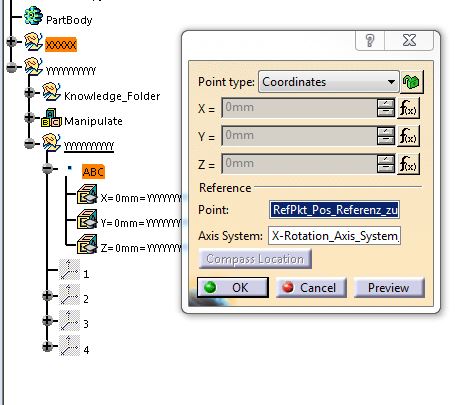

Um was für einen Punkt handelt es sich? (ggf mal ein Bild posten)
("GeometricElement" kenne ich nur von (2D)Elementen in Skizzen)

Bild habe ich angehangen.
Es ist der Punkt ABC - orange.

Also in meinem Kurztest geht es mit deinem Code.
Hast du mal den Code an der Stelle angehalten und mit dem Watchfenster die Objekte angeschaut?
Kommt eine Fehlermeldung? Wird der richtige Punkt selektiert?

Ich habe gerade heraus gefunden, dass du recht hast. Geometric Element ist nur für 2D.
Ich habe eine Skizze gemacht mit einem Punkt ABC und folgendes laufen lassen - wie bisher nur "CATSketchSearch.2DPoint" ist jetzt anders.
            myProductDoc.Selection.Search("(Name='ABC' & CATSketchSearch.2DPoint),all")

Schau doch mal in die V5Automation.chm *grins*
Ich würde es mal mit der Deklaration "Point" probieren.

GELÖST!
Deklaration für 3D Punkt muss sien:
Dim myPoint As MECMOD.HybridShap
