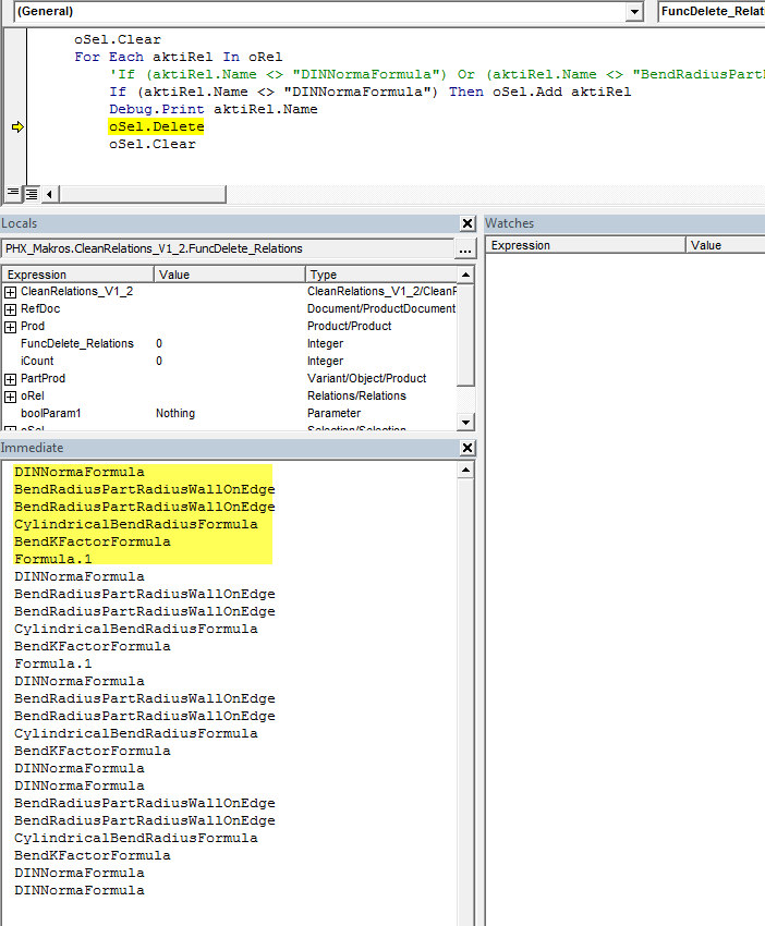

erstellt am: 28. Apr. 2016 14:03    Editieren oder löschen Sie diesen Beitrag!  <-- editieren / zitieren -->   Antwort mit Zitat in Fett Antwort mit kursivem Zitat    Unities abgeben: 1 Unity (wenig hilfreich, aber dennoch)2 Unities3 Unities4 Unities5 Unities6 Unities7 Unities8 Unities9 Unities10 Unities
Hi Joe,
Was ergibt denn ein in die Schleife eingefügtes
    Code:Debug.print aktiRel.Name
Wird das je 'DINNormaFormula'?
Siehe Bild
Gruß Uwe

erstellt am: 28. Apr. 2016 14:38    Editieren oder löschen Sie diesen Beitrag!  <-- editieren / zitieren -->   Antwort mit Zitat in Fett Antwort mit kursivem Zitat    Unities abgeben: 1 Unity (wenig hilfreich, aber dennoch)2 Unities3 Unities4 Unities5 Unities6 Unities7 Unities8 Unities9 Unities10 Unities Nur für moppesle 10 Unities + Antwort hilfreich
Hi Uwe,
probier's mit 'and':
Code:
If (aktiRel.Name <> "DINNormaFormula") and (aktiRel.Name <> "Schweinebraten") Then oSel.Add aktiRel
My bad.
Joe

erstellt am: 28. Apr. 2016 14:54    Editieren oder löschen Sie diesen Beitrag!  <-- editieren / zitieren -->   Antwort mit Zitat in Fett Antwort mit kursivem Zitat    Unities abgeben: 1 Unity (wenig hilfreich, aber dennoch)2 Unities3 Unities4 Unities5 Unities6 Unities7 Unities8 Unities9 Unities10 Unities
Hi Joe,
das "and" hats gebracht.
Danke die vielmals.
