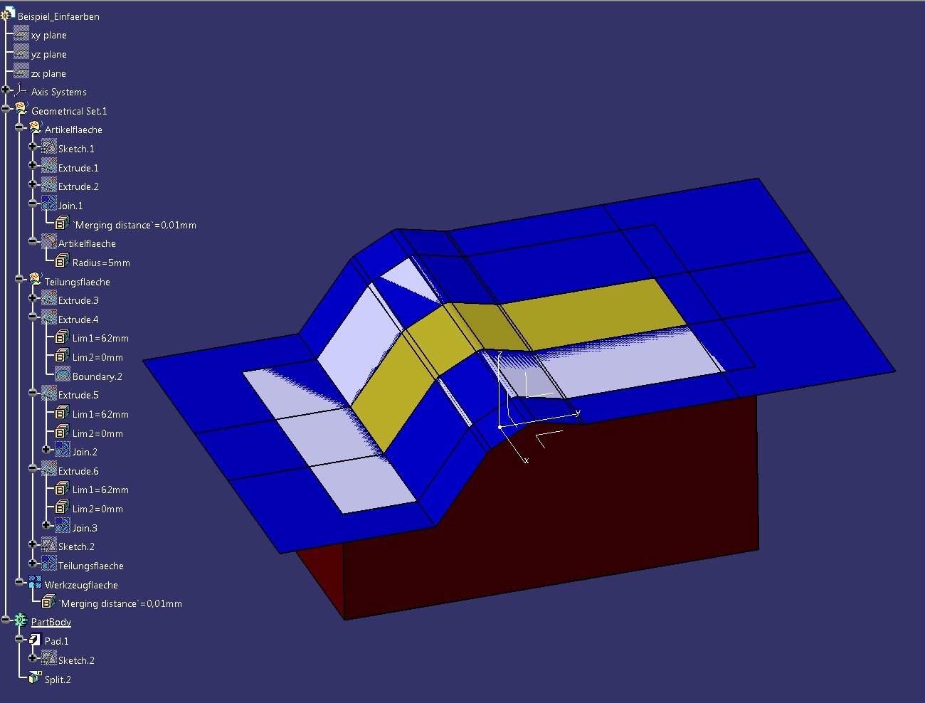

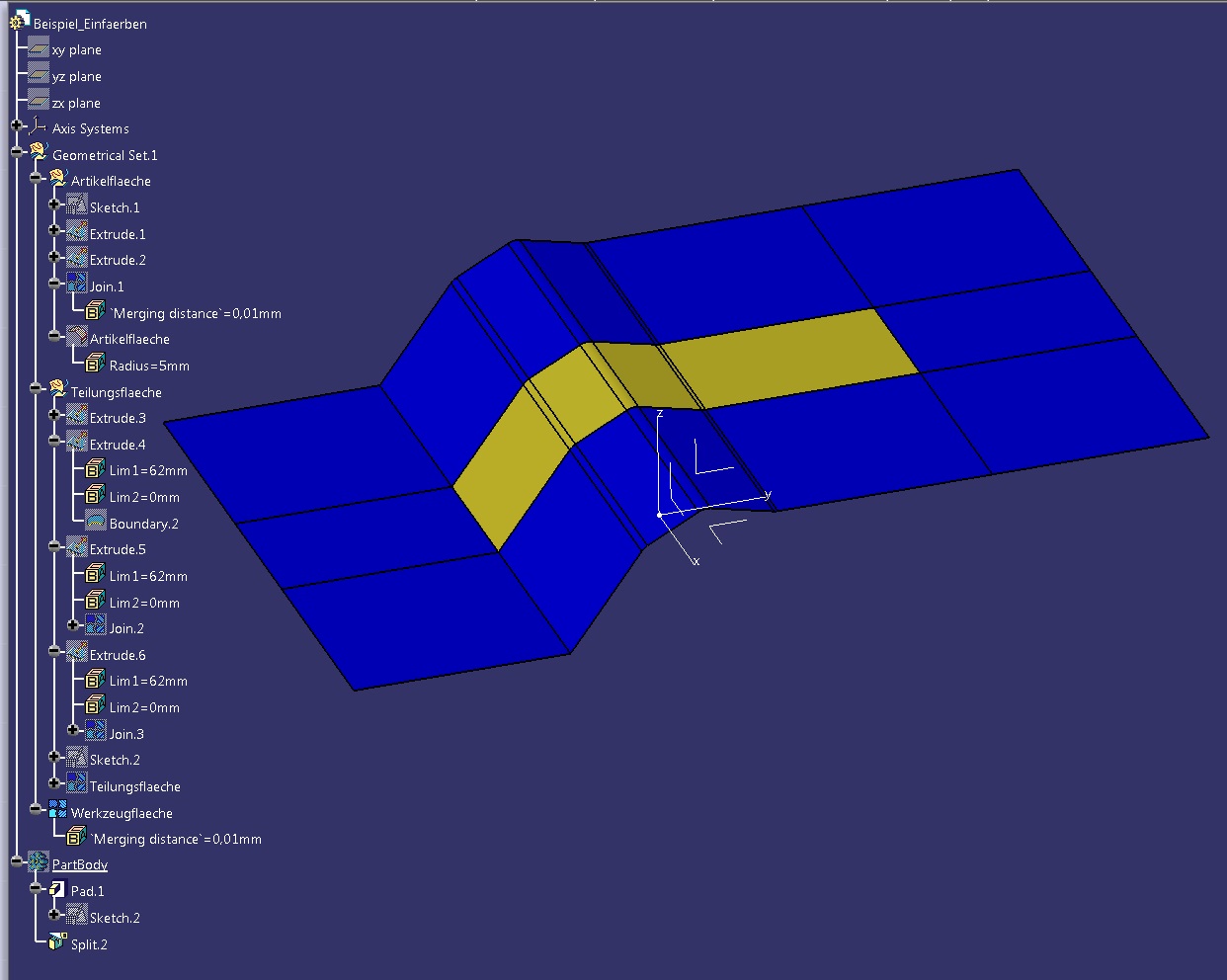

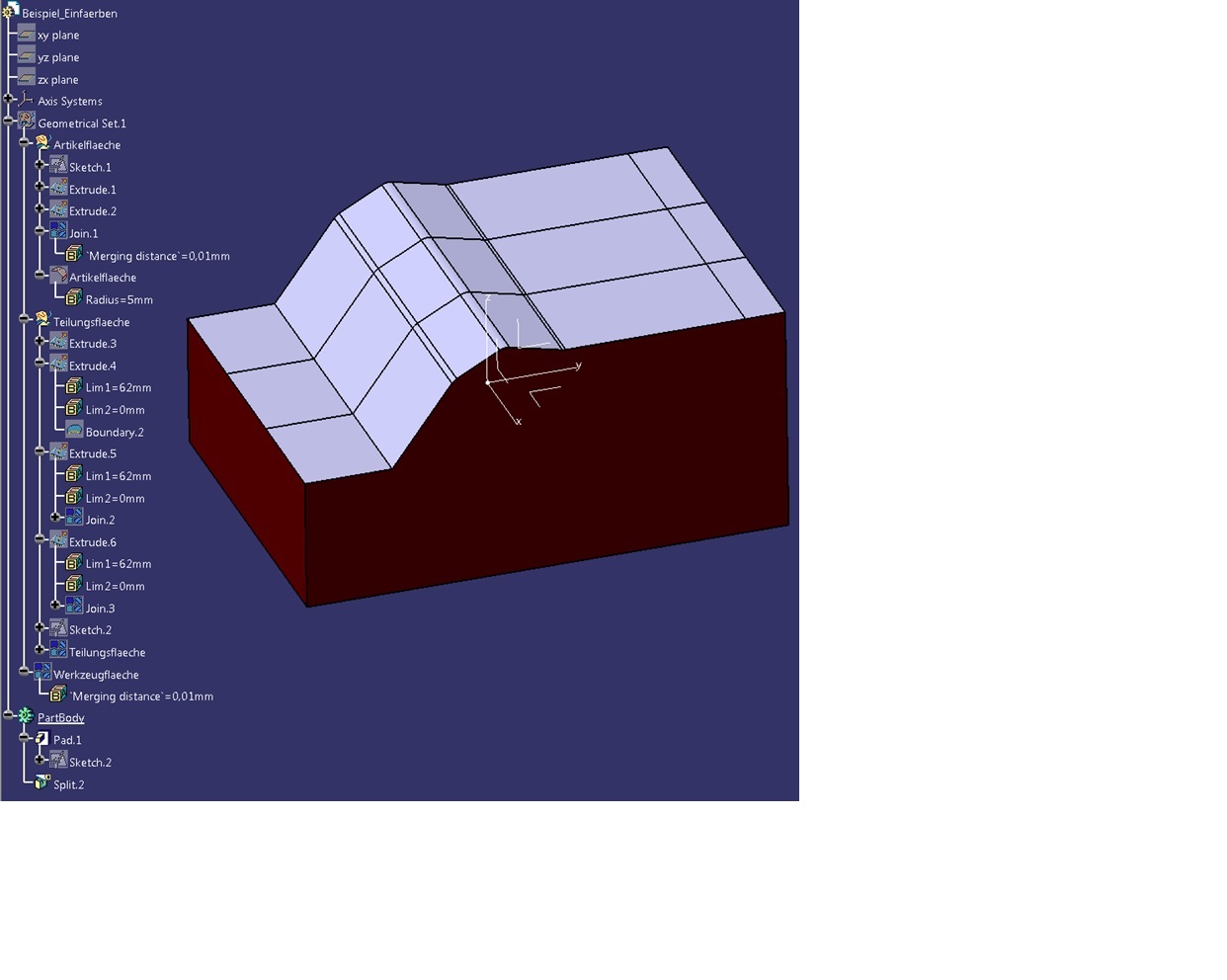

Hallo Makroexperten!
Ich mache mir Gedanken ueber die Moeglichkeit ein Makro zu entwickeln, welches Flaechen eines Solids einfaerbt, die die Farbe der urspruenglichen Splitflaeche uebernehmen. CATIA ist ja nicht in der Lage, die Flaechenfarben beizubehalten.Ich habe ein Beispiel angehaengt. Die Splitflaeche ist eingefaerbt. Sobald ich einen Split des Solids mit dieser Flaeche mache, wird der Split grau. Das Beispiel ist natuerlich recht einfach, aber bei unseren Werkzeugen ist das Umfaerben schon sehr aufwaendig. Hat jemand eine Idee, wie man so etwas angehen koennte?
Gruss Bernd

Kannst du bitte ein Bild posten? Nicht jeder hat R24.
Schau mal hier vielleicht lösen passende Einstellungen schon dein Problem.

Hallo Namensvetter!
Sorry, ich hatte daran nicht gedacht!
Auf den Bildern sollte man jetzt das Endergebnis sehen und die Splitflaeche, die ja die entsprechenden Farben beiinhaltet.
Zu deinem Hinweis: Die Einstellungen in den Optionen sind fuer kopierte Elemente relevant und haben hier keinen Einfluss!
