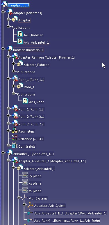

ich möchte den Instanz-Namen einer externe Referenz(Pointed Document) abfragen, hat hier jemand eine Idee?
Das Dokument frage ich einfach per "StiEngine" ab, nur leider komme ich hier nicht weiter.

Wie sieht dein grober Code aus? Wie ist der die (Product/Link)Struktur die die bearbeitest?
Was mich an deiner Frage verwirrt: du sprichst von Instanznamen, diesen gibt es aber nur für die Products innerhalb eines CATProducts.
In der Doku finde ich nur "GetDocument".

Hier kommt der bisherige Code und ein Bild
        Dim stiEngine As StiEngine = CATIA.GetItem("CAIEngine")
        Dim stiDbItem As StiDBItem = stiEngine.GetStiDBItemFromAnyObject(ProdAdap.ReferenceProduct.Parent)
        Dim stiChildren As StiDBChildren = stiDbItem.GetChildren()
        For a = 1 To stiChildren.Count
            Debug.Print(stiChildren.Item(a).GetDocumentFullPath)
        Next

Über die SmarTeam-Schnittstelle, die du nutzt, kommst du wahrscheinlich nur an die Dokumente dran und nicht an die Instanzen.
Du musst wohl über die Products-Collection darauf zugreifen:
Code:
for i = 1 to ProdAdap.Products.count
    set MyInstance = ProdAdap.Products.item(i)
    StrInstanceName = MyInstance.Name
next

das Makro soll ohne weitere User-Selection die Instanz des verlinkten Teils (Rohr_1.1) auslesen und Teilflächen für das Anbauteil bereitstellen.
