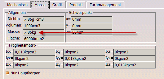

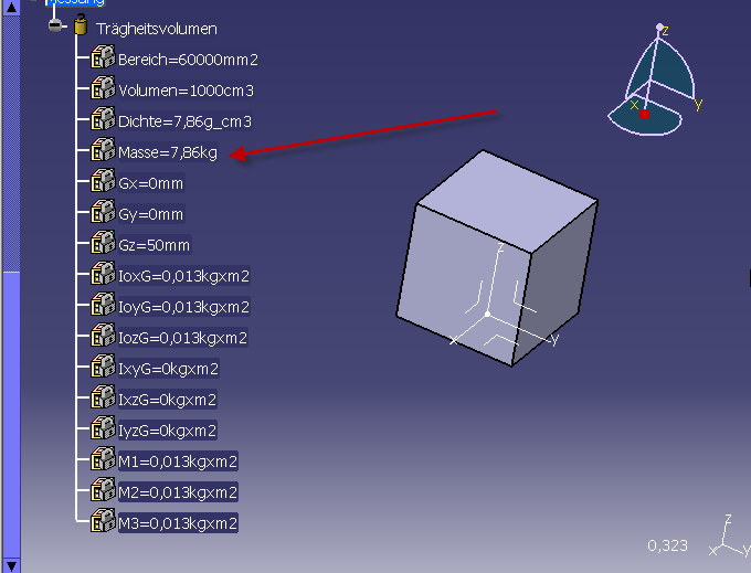

Ich baue mir einen Würfel (100mmx100mmx100mm) und messe das Trägheitsvolumen (Masse = 7,86Kg) siehe Bild_1
In den Eigenschaften des CATParts steht auch Masse:7,86Kg siehe Bild_2

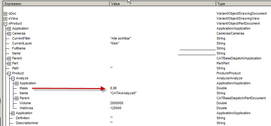

In VBA Locals Windows wird unter: Product - Analyze - Mass jedoch ein ganz anderer Wert ausgegeben, siehe Bild_3. Auf was bezieht sich dieser, bzw. wie komme ich per Makro auf den "richtigen" Wert (7.86Kg) der Eigenschaften OHNE vorher eine Trägheitsmessung durchführen zu müssen.

Also in meinem Kurztest kommt bei oProduct.Analyze.Mass der "richtige" Wert raus.
Wie ist dein Part aufgebaut? (weitere Körper, zusätzliche Flächen, ...)
Was kommt bei dir in den Eigenschaften des Parts raus wenn "nur Hauptkörper" deaktiviert ist?
Was hast du bei der Messung ausgewählt? Das Part oder den Mainbody?
Wenn du nur die Masse des Mainbodys benötigst schau mal hier.

Mein Würfel-CATPart besteht aus 2 Körpern.
Haüptkörper (SOLID) und Volumenkörper (verdeckt, da identische Geometrie)
Messen nur Hauptkörper 7.86
Messen nur Hauptkörper deaktiviert 8.86
Jetzt kann ich mir die Unterschiede auch erklären. CATIA nimmt bei einem Volumenkörper eine Dichte von 1 und rechnet dieses dazu.
In meinem Beitrag vorher ist auch der Punkt "Nur Hauptkörper" (im Bild 2) aktiviert.
Ich möchte lediglich auf den Parameter Masse: im Eigenschaftsfenster zugreifen, ohne einen weiteren Programmieraufwand zu haben. Dieser Parameter muss doch irgendwo in CATIA versteckt sein.

Leider kannst du auf diesen Wert nicht zugreifen. Über eine Formel kann mal leider nur das Volumen des Mainbody ermitteln.
Also geht es nur über die Trägheitsmessung (ggf dort nur "Masse" aktivieren)

Alle Messung befinden sich in den Parameters der Part.
Hier ein code um die Masse anzuzeigen:

Das geht aber nur denn a) der Parameter erzeugt wurde oder b) die Messung im Part vorhanden ist, oder?

Ja das ist richtig, eine Messung muss vorhanden sien wie im "Bild 1" von Fugmann.
