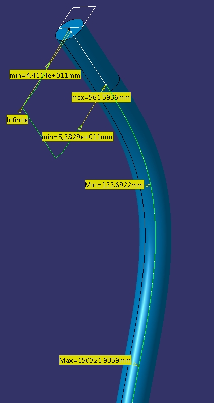

ich habe folgendes Problem. Und zwar möchte ich von einem Spline bzw. von einer Tube(arbeite mit dem Tool Tubing Design) den mindest-Biegeradius auslesen und in Excel ausgeben.
Bei der Tube wird dieser schön im Fenster ausgegeben. Siehe Bild 1.
Excel Ausgabe und so stellt kein Problem dar.
Ich schaffe es nur nicht, den richtigen Wert zu greifen und den dann auszuwerfen.

Was genau muss man da als Punkt angeben? Und den Min-Radius bekomme ich dadurch ja auch nur schwierig, oder?!
Noch eine Idee ist, dass ganze beim Spline über den Befehl "Porcupine Curvature Analysis" zu machen. Dabei bekomme ich den Min-Radius, aber auch nur als Bild.
Hat jemand dazu noch andere Ideen oder sowas schonmal anders bewerkstelligt?

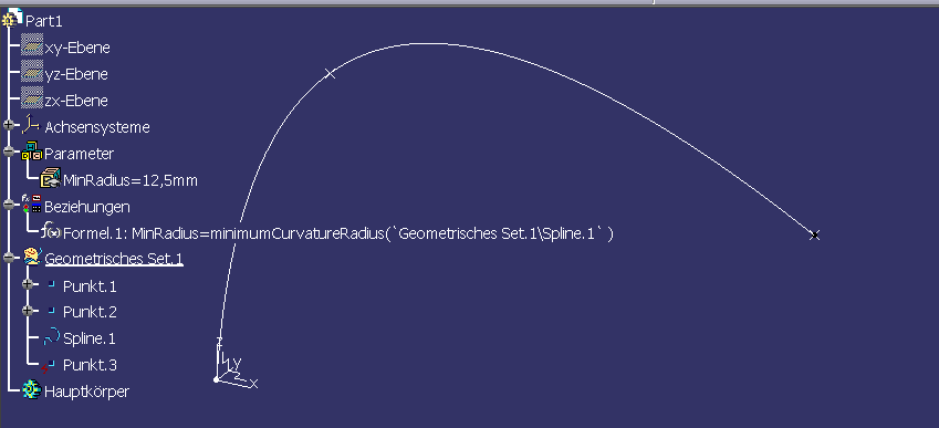

Ups, du hast recht (mit Formel konnte man ja so was machen)
Alternativ kannst du auch mittels Knowlegware-Formel den minimalen Radius ermitteln (siehe Bild)

Danke für den Tipp.
Genau so funktioniert's tadellos.
