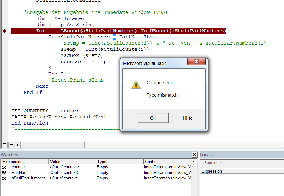

ich möchte gern einen bestimmten Wert aus einem Array herausfiltern.
Leider bekomme ich eine Fehlermeldung. "Type mismatch".
Bild 1 zu sehen ohne If-Abfrage.
Bild 2 mit Fehlermeldung.
Gruß Uwe

Servus Uwe
Du vergleichst einen ganzen Array mir einem String. Du musst aber die Elemente des Arrays absprechen.
Code:
if aStuliPartNumbers(i) = PartNumber then

Danke dir Bernd, das war es.
