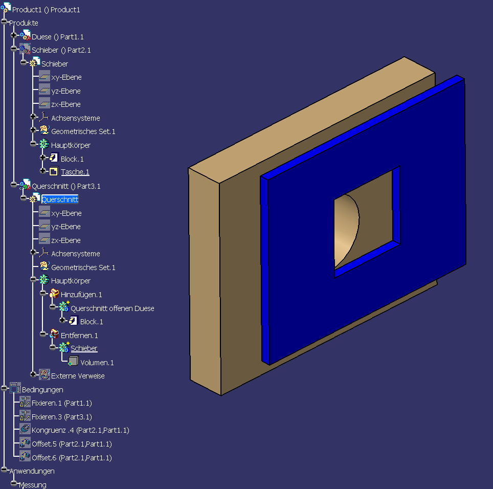

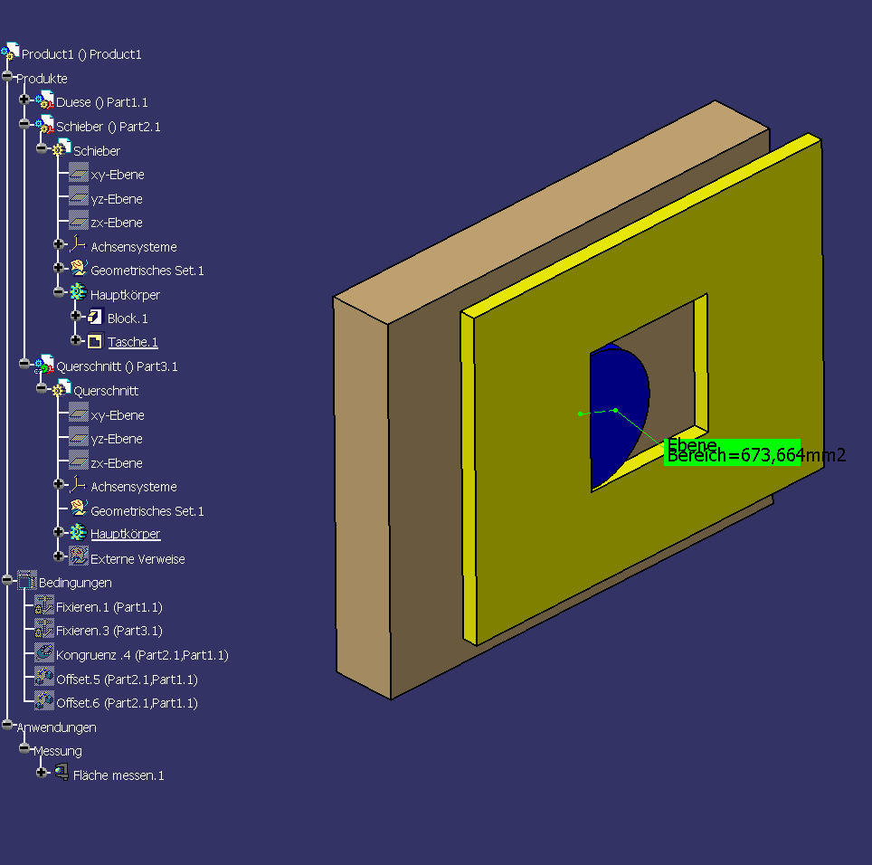

ich habe zwei Parts, die sich relativ zueinander bewegen. Das Problem habe ich stark vereinfacht. Im späteren Endprodukt durchströmt Luft den Querschnitt. Schrittweise möchte ich in Bewegungsrichtung die relative Position zueinander angeben, sodass die Öffnungen beider Platten (siehe Anhang) übereinander liegen und die Schnittmenge der Öffnungen meinen Durchströmungskanal darstellt. Gibt es die Möglichkeit den Ablauf automatisiert zu gestalten und in Excel auszugeben? Am Ende möchte ich die Stellung x über der geöffneten Querschnittsfläche als Plot darstellen.
Wie ich das bislang handhabe:
Parameter für die Position erzeugen und händisch in mm-Schritten verändern
neues Part erstellen
Skizze -> 3D-Projektion der beiden Öffnungen
Schnittfläche messen
Das ganze ist sehr mühsam und wenn ich die Geometrien verändere, dann wiederholt sich das Spielchen.
Vielen Dank
Juri

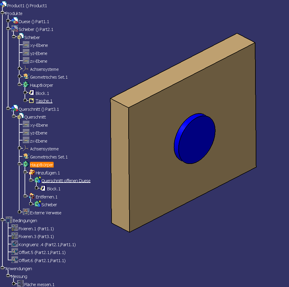

Ob sich für diesen Vorgang ein Makro rentiert (gerade als Anfänger) wage ich zu bezweifeln.
Ich würde so vorgehen:
- in der Baugruppe ein Teil für den offenen Querschnitt erzeugen
- darin den Querschnitt der maximalen Öffnung als Solid erzeugen
- Körper des Schiebers als Kopie mit Verknüpfung einfügen
- die beiden Körper verschneiden
- Messung des Querschnitts erzeugen
- Schieber über die Bedingung schrittweise verschieben, Modell updaten und Wert der Messung abschreiben
PS: Bitte noch Systeminfo ergänzen.
