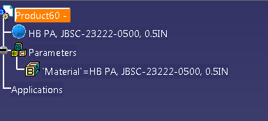

Das Macro soll aus einer relativ grossen Baugruppe alle Parts kopieren, die aus einem bestimmten Material "ABC" besteht. Wenn ich "von Hand" eine Suche mit dem Parameter:
Code:
Name in Graph="*ABC*,all"
starte und diese mir Ctrl+c / Ctrl+v in einem anderen Produkt einfüge, funktioniert alles wunderbar.
Wie erziehle ich aber das gleiche Ergebnis mit einem Macro? Bei allen Versuchen die ich bis jetzt gestartet habe, kamen im anderen Produkt nur einzelne Parameter, nicht aber Parts an...
Ich denke das Problem liegt darin, dass die Suche wirklich NUR das Material auswählt, und nicht wie von Hand den ganzen dazugehörigen Part.
Code:
theSearch.Search "NameInGraph=*ABC*,all"
Ihr habt bestimmt Ideen wie man das machen kann - ich wäre euch wirklich dankbar.

Danke für die Antwort.
Mit dem Recorder habe ich auch schon rumprobiert, allerdings hat er mir nicht helfen können, weil er zum kopieren einfach direkt die Namen der gefundenen Parts verwendet hat, und sie sich nicht irgendwie aus der Selection nachvollziehbar rausgesuchte.
Wenn ich deinen Code benutze, dann habe ich ein ähnliches Ergebnis wie zuvor. Mit Copy/Paste wird aus 39 entsprechenden Parts das kopiert, was ich hier als Foto angehängt habe.
Was mache ich noch falsch ?

mehr hast ja auch nicht ausgewählt.
Du müsstest nach der Auswahl von jedem selektierten Item(Material) das dazugehörige Part/Product kopieren.
Mit osel.Item2(n).LeafProduct.Name o.ä. kommst an die Instanz ran. Hierbei steht osel für die Selektion und n für den Index innerhalb der Selektion.
Kleine Gemeinheit dabei: Du musst die erste Selektion zwischenbunkern, etwa in einem Array.
Danach über die Array-Elemente einzeln die Parts rausfinden und zu einer neuen Selektion addieren.
Dann kopieren u pasten.

Also die vom Makrorekorder genutzten Namen müsstest du dann natürlich noch "neutralisieren", es ging mir hier eher erst mal um das generelle Vorgehen.
Zum Kopieren der Parts müsstest du das Suchergebnis (enthält ja nur Materialeinträge) innerhalb des Makros noch mal einzeln durchgehen und das jeweilige Elternobjekt (das Part) des Materialparameters zwischenspeichern (z.B. in einer Collection).
Abschließend dann das Suchergebnis leeren (selection.clear) und die Objekte aus der Zwischenspeicherung der Selection hinzufügen, diese dann kopieren und wieder einfügen.

Vielen Dank, Ihr habt mir weitergeholfen.
Ich habe jetzt alle Parts in einer Liste abgelegt und versuche sie erneut zur Selection hinzuzufügen.
