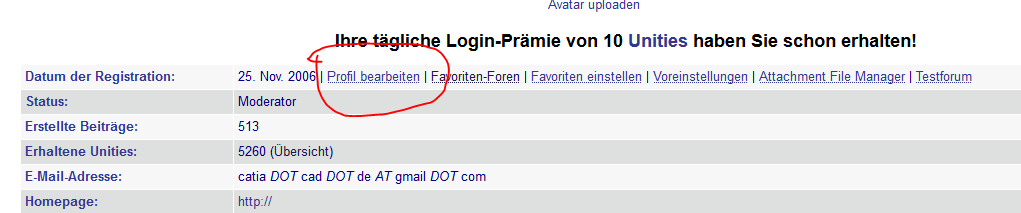

Hi Tweety,
Eintragen: siehe Bild
Tschau,
Joe
