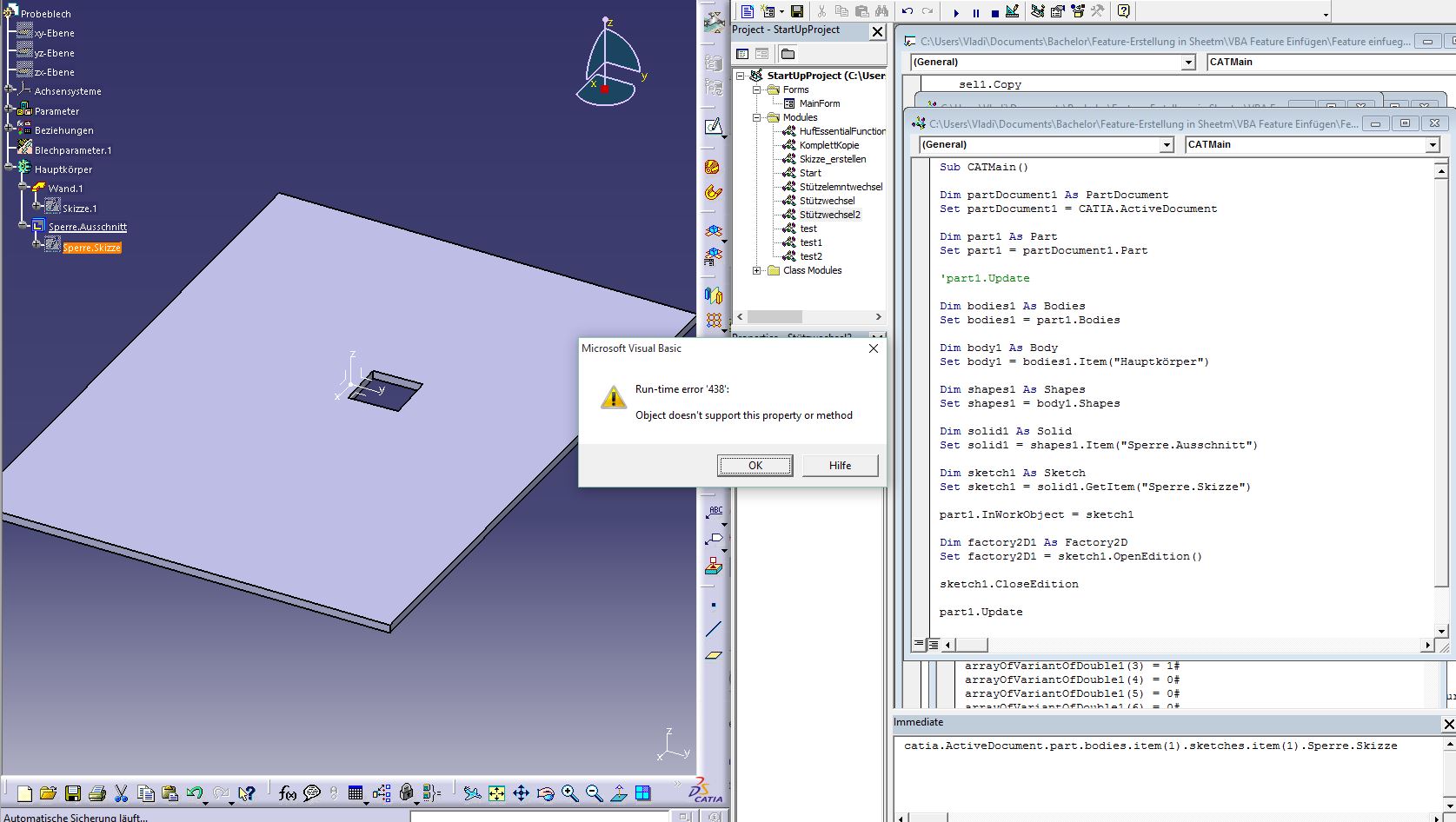

ich versuche mich gerade an einem Makro, bei dem der Benutzer eine Fläche oder Eben auswählen kann und diese dann als neues Stützelement für eine Skizze benutzt wird.
Probleme sind:
-Bei der Makroaufnahme, zur Auswahl eines neuen Stützelements,  wird die Skizze bezogen, die beim durchführen ein Fehler ausgibt und als "Nothing" angezeigt wird.
-Das zweite Problem ergibt sich bei Selektion, denn wenn ich das richtig Verstanden habe, definiere ich meine Selektion als String. Wie kann ich diese Selektion mit der Makroaufnahme kombinieren?
Weiter Information: Ich arbeite im Sheetmetaldesign.

Hi Vladi, :-[
SelectElement2 mag 'as Selection' nicht.
Ausserdem ist nicht klar, wozu uSel gut ist.
Probier mal:
Code:
-----Der Programmcode für die Selektion:-----
    'Selektion definieren und leeren
'    Dim uSel As Selection
    Dim uSelLB As Object
    Dim selTyp(1) As Variant
    Dim sState As String
    selTyp(0) = "Plane"
    selTyp(1) = "Face" ' oder "PlanarFace"
'    Set uSel = CATIA.ActiveDocument.Selection
    Set uSelLB = CATIA.ActiveDocument.Selection
'    uSel.Clear
    uSelLB.Clear
    sState = uSelLB.SelectElement2(selTyp, "Ebene o. Fläche", False)
    If sState = "Normal" Then
        MsgBox ("Klappt")
    Else
        MsgBox ("Falsch")
    End If
Ausserdem: Sketches auf Faces zu beziehen ist keine gute Idee.
Tschau,
Joe

Hallo Vladi,
kleiner Nachtrag.
Probier bitte
Code:
Sub CATMain()
Dim partDocument1 As PartDocument
Set partDocument1 = CATIA.ActiveDocument
Dim part1 As Part
Set part1 = partDocument1.Part
'part1.Update
Dim bodies1 As Bodies
Set bodies1 = part1.Bodies
Dim body1 As Body
Set body1 = bodies1.Item("Hauptkörper")
'Dim shapes1 As Shapes
'Set shapes1 = body1.Shapes
'Dim solid1 As Solid
'Set solid1 = shapes1.Item("Sperre.Ausschnitt")
Dim sketch1 As Sketch
Set sketch1 = body1.sketches.Item("Sperre.Skizze")
'part1.UpdateObject sketch1    'wozu der update?
End Sub
Kann es sein, dass Du nicht den VBA-Editor verwendest?
Tschau,
Joe

erstellt am: 16. Nov. 2015 12:25    Editieren oder löschen Sie diesen Beitrag!  <-- editieren / zitieren -->   Antwort mit Zitat in Fett Antwort mit kursivem Zitat    Unities abgeben: 1 Unity (wenig hilfreich, aber dennoch)2 Unities3 Unities4 Unities5 Unities6 Unities7 Unities8 Unities9 Unities10 Unities
Danke Joe
leider taucht immer noch eine Fehlermeldung auf und Debug markiert mir die "Set sketch1..."-Zeile. Aber die Skizze selber liegt ja auch nicht direkt im Hauptkörper, sondern ist meinem Ausschnitt untergeordnet. Kann es vielleicht daran liegen ?
Gruß Vladi

erstellt am: 16. Nov. 2015 15:15    Editieren oder löschen Sie diesen Beitrag!  <-- editieren / zitieren -->   Antwort mit Zitat in Fett Antwort mit kursivem Zitat    Unities abgeben: 1 Unity (wenig hilfreich, aber dennoch)2 Unities3 Unities4 Unities5 Unities6 Unities7 Unities8 Unities9 Unities10 Unities Nur für Vladi1991 10 Unities + Antwort hilfreich
OK. Wie heisst die Skizze?
Was bekommst Du im Immediate-Window auf
Code:
? catia.ActiveDocument.part.bodies.item(1).sketches.item(1).name
Es sollte der Name des ersten Sketches des ersten Bodies des aktiven PartDocs sein.
(Gegebenenfalls anpassen)
Deinem Code nach zu urteilen müsste da 'Sperre.Skizze' kommen.
Wenn's geht, bitte noch einen Screenshot vom Baum mit Part, Body und Sketch.
Tschau,
Joe

erstellt am: 16. Nov. 2015 15:55    Editieren oder löschen Sie diesen Beitrag!  <-- editieren / zitieren -->   Antwort mit Zitat in Fett Antwort mit kursivem Zitat    Unities abgeben: 1 Unity (wenig hilfreich, aber dennoch)2 Unities3 Unities4 Unities5 Unities6 Unities7 Unities8 Unities9 Unities10 Unities
Ja richtig der Name ist Sperre.Skizze. Bekomme Fehlermeldung "Object doesn´t support this property or method". Versuche den Screenshot mal als Anhang hoch zu laden.
Genaugenommen ist es die zweite Skizze, jedoch selber Fehler.
Gruß Vladi

Die Collection der Sketches gehört direkt zum Body:
Code:
Set mySketch = body1.sketches.item("MeinSketchName")

erstellt am: 16. Nov. 2015 19:04    Editieren oder löschen Sie diesen Beitrag!  <-- editieren / zitieren -->   Antwort mit Zitat in Fett Antwort mit kursivem Zitat    Unities abgeben: 1 Unity (wenig hilfreich, aber dennoch)2 Unities3 Unities4 Unities5 Unities6 Unities7 Unities8 Unities9 Unities10 Unities Nur für Vladi1991 10 Unities + Antwort hilfreich
Hi Vladi,
gemeint war, dass 'Sperre.Skizze' als Ergebnis zurückgegeben wird.
Und zwar auf:
Probier mal:
Code:
Sub Catmain()
  Dim oADP As Part
  Dim oMainBody As Body
  Dim oSK As Sketch
  Set oADP = CATIA.ActiveDocument.Part
  Set oMainBody = oADP.Bodies.Item("Hauptkörper")
  Set oSK = oMainBody.Sketches.Item("Sperre.Skizze")
  MsgBox oSK.Name
End Sub
Voraussetzungen:
Geöffnetes Part mit einer Skizze 'Sparre.Skizze' im PartBody(Hauptkörper).
Tschau,
Joe

erstellt am: 16. Nov. 2015 19:31    Editieren oder löschen Sie diesen Beitrag!  <-- editieren / zitieren -->   Antwort mit Zitat in Fett Antwort mit kursivem Zitat    Unities abgeben: 1 Unity (wenig hilfreich, aber dennoch)2 Unities3 Unities4 Unities5 Unities6 Unities7 Unities8 Unities9 Unities10 Unities
die Zuweisung stimmt jetzt für die Skizze. Bekomme den Namen der Skizze in der MsgBox angezeigt beim durchlaufen. Jetzt frag ich mich nur noch, wie ich dieser Skizze ein (neues) Stützelement zuweisen kann, dass der Benutzter selektiert hat. Jemand eine Idee ?
Vielen Dank an diese Stelle an Euch.
