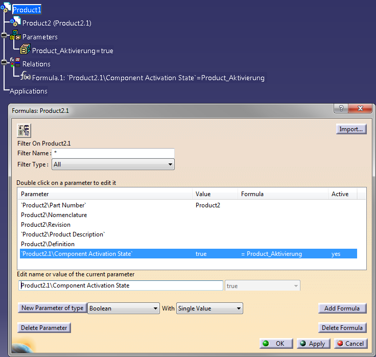

ich habe in einem Produkt zwei (später mehrere) Auswahlsets. Diese habe ich von Hand angelegt.
Wie kann ich jetzt in einem VB-Script auf diese Sets zugreifen, um die entsprechenden Komponenten ein- oder auszublenden?
Kann mit dazu jemand einen Tipp geben?

IMHO geht dass nicht.
Es hat (soweit ich weiß) noch keiner geschafft die SelectionSets per VB(A) anzusprechen. (obwohl dies in der Doku beschrieben sind)

Habe ich eine andere Möglichkeit, Teile oder Produkte in meinem ZSB parameterabhängig aus- und einzublenden oder zu de- oder aktivieren?
Ich habe mir eine Reaktion angelegt, die bei einem Wechsel eines Parameters ein VB-Script aufruft.
In diesem Script möchte ich dann am liebsten mit einer Select-Case-Anweisung entsprechend meiner Parameter vorher definierte Komponenten oder deren Instanzen darstellen oder eben nicht.
Ich habe schon darüber nachgedacht, den Einzelteilen/Baugruppen einen zusätzliche Eigenschaft zu geben, anhand derer ich dann mittels Search und Select meine jeweils benötigten Exemplare auswählen kann.
Hat jemand schon mal etwas in dieser Richtung gemacht?

Blöde Frage: warum willst du das über Regeln/Parameter steuern?
Falls du statt ein/ausblenden auch de/aktivieren verwenden kannst geht es ggf über eine Konstruktionstabelle.

wenn ich dich richtig verstanden habe, könntest du dir einen Parameter anlegen der deine entsprechenden Elemente steuert.
Diesen kannst du ohne weiteres über ein Script rekursiv im Produkt bwz. im Part ansprechen.

Das funktioniert prima über einen Booleschen Parameter, der per Formel den "Component Activation State" der Products steuert, siehe Screenshot.
