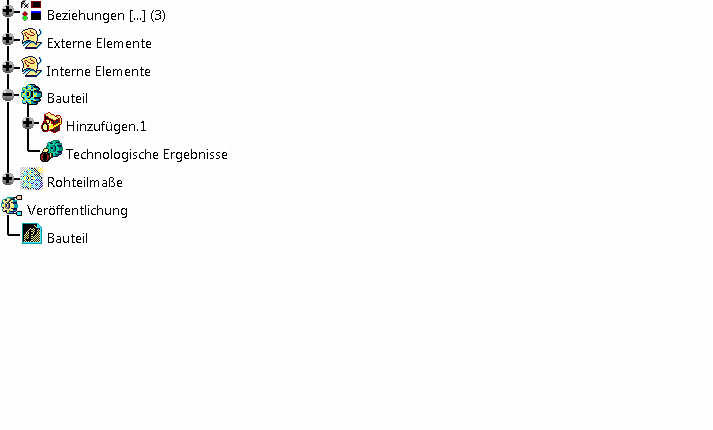

Hallo Forum,
ich habe folgendes Problem: Die Technologischen Ergebnisse verursachen bei mir enorme Rechenzeiten. Aus diesem Grund habe ich mir überlegt das ich gerne ein Makro hätte, das ausgeführt in einer Baugruppe alle Technologischen Eigenschaften heraussucht und diese dann aktiviert bzw. inaktiviert....dabei ist es möglich das die Ergebnisse bereit teilweise aktiviert bzw. inaktiviert sind.....kann mir hier bitte jemand helfen....bin schwer am verzweifeln und für jeden Lösungsvorschlag dankbar....

ich meine die technologischen Ergebnisse mit denen die gewindeinformationen weitergegeben werden

Tut mir leid. Versteh ich noch nicht.
Wo/wie aktivierst Du die?
Wo stehen die? Baum?
Einen Screenshot bitte.

ach. In der deutschen Oberfläche heissen die so!
OK. Und kannst Du sie von Hand inaktivieren?

IMHO geht das nicht so einfach da es keinen Parameter für den Aktivierungsstatus dafür gibt
Workaround (Idee): per Suche die "Technologischen Ergebnisse" selektieren (einzeln) und per StartCOmmand dies aktivieren/deaktivieren
@Joe:
Die erstellt man über: Körper selektieren -> RMT -> technologische Ergebnisse erzeugen

ich kann sie suchen über die Suchfunktion und ich kann sie auch per Hand aktivieren und inaktivieren....würde es aber gerne per makro machen......

also per Recorder geht's....aber nur in der Baugruppe in der ich gerade steh....
Language="VBSCRIPT"
Sub CATMain()
Dim productDocument1 As Document
Set productDocument1 = CATIA.ActiveDocument
Dim selection1 As Selection
Set selection1 = productDocument1.Selection
selection1.Search "CATPrtSearch.MechanicalFeature.NameInGraph='Technologische Ergebnisse',all"
Dim documents1 As Documents
Set documents1 = CATIA.Documents
Dim partDocument1 As Document
Set partDocument1 = documents1.Item("12345001_Context_Form_KMP_COAUAS.CATPart")
Dim part1 As Part
Set part1 = partDocument1.Part
Dim item1 As Item
' No resolution found for the object item1...
part1.Activate item1
Dim item2 As Item
' No resolution found for the object item2...
part1.Activate item2
Dim item3 As Item
' No resolution found for the object item3...
part1.Activate item3
Dim item4 As Item
' No resolution found for the object item4...
part1.Activate item4
Dim item5 As Item
' No resolution found for the object item5...
part1.Activate item5
End Sub

Sorry ich glaub da haben wir uns falsch verstanden.....eignetlich will ich nur ein Makro um die Technologischen Ergebnisse zu aktivieren bzw. inaktiveren....

also....meine hauptbaugruppe umfasst mehrere Unterbaugruppe in der wiederum mehrere Parts angelegt sind....in diesen Parts gibt es mehrere körper in denen die technologischen Ergebnisse sich befinden die ich aktivieren bzw. inaktivieren möchte.....

gerne kann ich dir das mal per webex oder so zeigen um verständlicher zu machen was genau ich meine.....

Hier ein Code zum die "Technologischen Ergebnisse" in einem Part aktivieren (Vorraumsetzung: deutsche Umgebung)
Code:
Language="VBSCRIPT"
Sub CATMain()
dim oFeature as Object
dim oPart as Part
dim i as integer
Set partDocument1 = CATIA.ActiveDocument
Set selection1 = partDocument1.Selection
Set oPart = partDocument1.part
selection1.Search "CATPrtSearch.MechanicalFeature.Name=Technologische*,all"
if selection1.count <> 0 then
for i = 1 to selection1.count
Set oFeature = selection1.item(i).value
if oPart.IsInactive(oFeature) then
oPart.Activate(oFeature)
end if
next
end if
oPart.Update
End Sub
In der Baugruppe wird es komplexer, da die "Technologischen Ergebnisse" etwas störrisch sind (haben keine Parents).
Dort könnte folgendes gehen:
- alle Parts in der Baugruppe suchen und Selektieren
- die Selektion in einem Array zwischenspeichern
- jedes Part mit dem (etwas angepassten) Code von oben abarbeiten.
