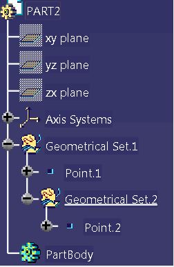

Hallo Zusammen,
dieses Makro funktioniert unter VBA7 problemlos. Ich möchte aber als CATScript auch laufen lassen. Es läuft ab und zu auf Fehler.
Code:
Dim sName(10) As String
Dim documents1 As Documents
Dim partDocument1 As PartDocument
Dim part1 As Part
Dim hybridBodies1 As HybridBodies
Dim hybridBodies2 As HybridBodies
Dim selection1
Dim hybridBody1 As HybridBody
Dim Pfad As String
Dim i As Integer
Sub CATMain()
Set documents1 = CATIA.Documents
Set partDocument1 = CATIA.ActiveDocument
Set part1 = partDocument1.Part
Set selection1 = partDocument1.Selection
Set hybridBodies1 = part1.HybridBodies
sName(0) = selection1.Item(1).Value.Name
Pfad = sName(0)
Set hybridBody1 = selection1.FindObject("CATIAHybridBody")
    i = 1
    Call ReadTree(hybridBody1)
    MsgBox Pfad
End Sub
Sub ReadTree(hybridBody1)
    sName(i) = hybridBody1.Name
    Pfad = Pfad & " / " & sName(i)
    Set hybridBodies2 = hybridBody1.Parent
    If hybridBodies2.Name <> "HybridBodies" Then    'unter CATScript gibt es manchmal keine Name mit "HybridBodies"
        i = i + 1
        Call ReadTree(hybridBodies2)
    End If
End Sub
Könnt Ihr mal bitte weiterhelfen?

Kannst du nicht einfach in der IF-Bedingung den Typ des "hybridBodies2.Parent" auswerten?
(zB if TypeName(hybridBodies2.Parent) = "HybridBodies")
PS: ggf bekommst du den Pfad schnell über "GetNameToUseInRelation"

Hallo Bernd,
danke für die Antwort.
Mit "TypeName(hybridBodies2.Parent) = "HybridBodies"" wird nicht das komplett Baum ausgelesen.
Mit GetNameToUseInRelation funktioniert natürlich, aber ich will das ganzes Makro jetzt nicht umschreiben.
Bitte den "Punkt2" selektieren (siehe Bild), dann das Makro einmal als CATScript, dann als VBA laufen lassen. Ich möchte gerne wissen, warum kriege ich verschiedene Ergebnis?

Du kannst auch die Rekursion so lange ausführen, bis "TypeName(hybridBodies2.Parent)" das Part ist.

mit TypeName(hybridBodies2) <> "Part" then
CATSript - Point2 selektiert:
Pfad = Point.2 / Geoset2 / Geoset1
CATSript - Point1 selektiert:
Pfad = Point.1 / Geoset1 / HybridBodies
VBA - läuft auf Fehler
Ich verstehe es nicht.

Was denn für ein Fehler an welcher Stelle?

Hallo Henry,
Code:
    If TypeName(hybridBodies2) <> "Part" Then    'unter VBA wird die TypeName nie "PART" sein, deswegen sName(10) wird voll sein.
        i = i + 1
    End If
End Sub

Klar dass da ein Fehler kommt, "hybridBodies2" ist ja auch "Hybridbodies" dimensioniert da können die Objekte nicht zusammenpassen.
Besser zB so aufbauen:
Code:
If TypeName(hybridBody1.Parent) <> "Part" Then
PS: So lange du schon rumporbierts, hättest du auch meine alternativen Lösungsvorschlag verwirklichen können.

Danke Bernd,
ich habe schon am Vormittag das ganze Makro mit Hilfe von "GetNameToUseInRelation" eigentlich fertig gemacht.
Aber wie gesagt, mein erstes Post funktioniert ganz schön unter VBA. Ich wollte / will wissen, warum geht  als CATScript nicht.
