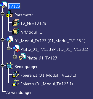

Hallo bei den Makro wie man die Baugruppe per Makro generier war die hilfe gut von euch. Nun habe ich nur noch ein kleines Problem mit den Fixierne der Einzelteile.
Die Baugruppe wird Fixiert. aber wenn ich das Teil Fixiren will Fixiert er nochmal die Baugruppe siehe Bild.
Könntet ihr bitte mal schauen was ich Ändern muss zwichen:

Hallo Ninja,
kann es sein, dass Du 'reference2' meinst?

Ohne den Code getestet zu habe fällt mir auf das du bei "AddMonoEltCst" die falsche Referenz verwendest:
Code:
Set constraint2 = constraints2.AddMonoEltCst(catCstTypeReference, reference2)

OK Danke das war der Fehler habe die 1 Übersehn.
