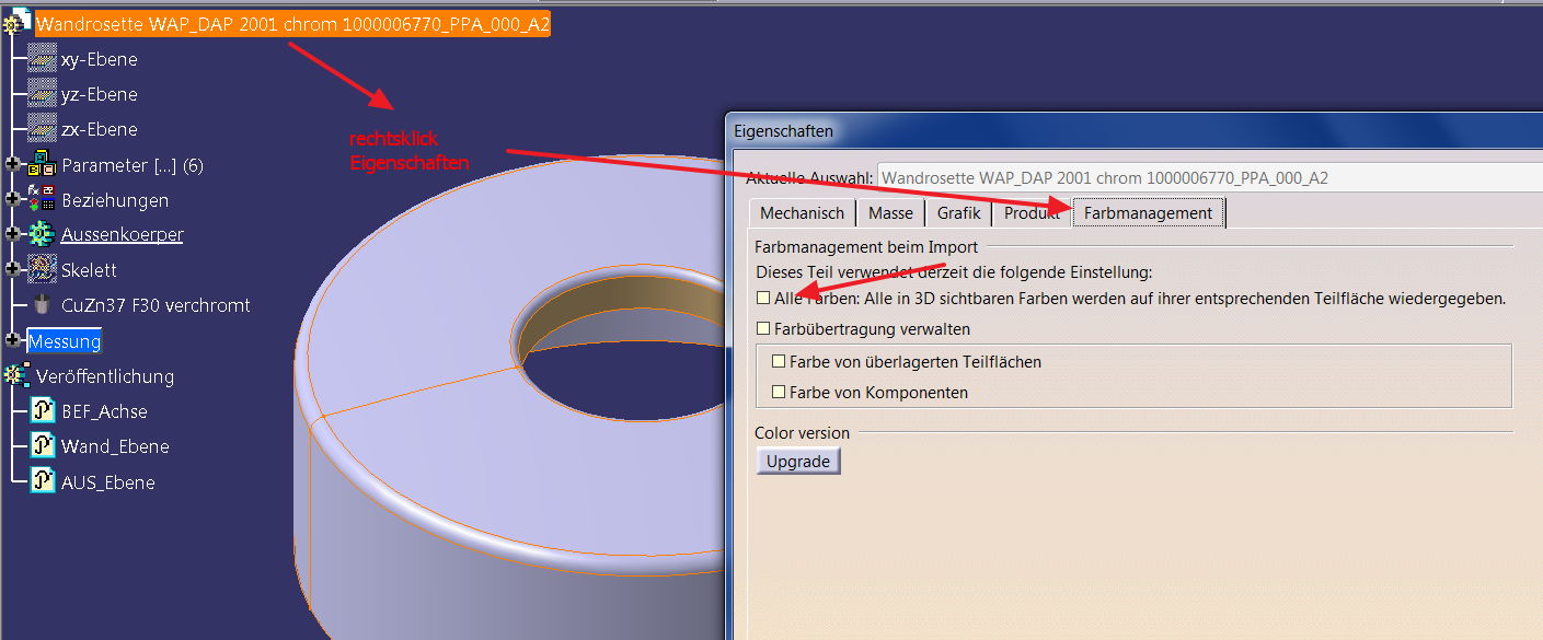

Hallo Zusammen,
kann mir jemand bitte sagen, wie ich via CATScript die Eigenschaften eines CATPartes / Farbmanagement den Knopf "Alle Farben:Alle ind 3D sichtbare Farben..." setzen kann.
Grund ich will automatisch bei sämtlichen Bauteilen eines Productes diesen Knopf setzen.
(Um Altlasten einfach aufarbeiten zu können)
Brauch dringend Hilfe!!!
Viele Grüße Hokay

Hallo Hokay,
in nachfolgendem Artikel
http://catia2.cad.de/index.php/de/tipps-tricks/programmierung/296-zwischen-catpart-property-pages-wechseln
beschreibe ich, wie auf die entsprechende Property-Page gewechselt werden kann. (Die Fenster-Titel musst halt eindeutschen.)
In deinem Fall müsstest
- das Part auswählen(selektieren)
- per StartCommand die Properties öffnen
- die Handle zu den Tabs ermitteln
- auf die Farb-Einstellungen wechseln
- die Handle der Buttons/Checkboxen ermitteln
- an die entsprechenden Fenster Klicks senden(Alle Farben + OK)
Bei den Api-Deklarationen musst noch darauf achten, dass Du (vermutlich) VBA7 verwendest (->bitte Profil ergänzen!) und deshalb die Deklarationen ändern musst.
Die Deklarationen für VBA7 findest Du hier:
http://catia2.cad.de/index.php/de/tipps-tricks/programmierung/67-winapi-txt-vba7
Falls Du noch den Spy++ brauchst: Der ist hier:
http://catia2.cad.de/index.php/de/quellen/sonstige/252-spy

Hallo Joe,
vielen Dank für deine Antwort.
Aber wie ich das jetzt machen soll ist mir immer noch unklar, oder ich verstehe es einfach nicht.
Gibt es da keinen CATScript Befehl, wie ich diesen obersten Klopf
"Alle Farben:Alle im 3D sichtbaren Farben..." Einfach in jedem Part eines ganzen Produktes setzen kann?
Bin auf weitere Hilfe angewiesen.
Gruß Hokay

Servus Hokay
Leider sind nicht alle Funktionen Makro-API verfügbar zB genau dein gesuchter Schalter.
Deshalb muss man über die "Windows-API" tricksen.

Hallo Joe,
Hab das schon probiert, ... geht aber nicht.
wähle ich im Assembly alle Parts aus ... STRG+F / Partdesign / Teil...
Habe ich zwar alle Parts selectiert aber die Registerkarte /Farbmanagement\ fehlt.
wähle ich im Assembly ein einzelnes Part aus (Doppelklick) Wechselt die Workbanch auf Partdesign.
Drücke ich dann STRG+F / Partdesign / Teil... werden alle Parts im Product ausgewählt, ich bekomme nun auch die Registerkarte /Farbmanagement\, kann auch den Knopf setzen.
Aber Catia setzt den Knopf nur für das eine, einst angewählte Part. Obwohl inzwischen alle selectiert wurden und auch noch sind.
Man meint er setzt es für alle, macht es aber nicht.
Du musst die Parts genau anschauen, durch Doppelklick aktivieren dann Eigenschaften.
Erst dann fällt auf, dass in Wirklichkeit nur ein Part geändert wurde.
Auch die Sicherungsverwaltung (ModifyFlag) zeigt Dir das wahre Ergebniss
Oder mache ich da was Falsch mit der Selektion aller Parts???
MfG Hokay
