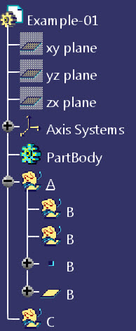

erstellt am: 31. Aug. 2015 16:16    Editieren oder löschen Sie diesen Beitrag!  <-- editieren / zitieren -->   Antwort mit Zitat in Fett Antwort mit kursivem Zitat    Unities abgeben: 1 Unity (wenig hilfreich, aber dennoch)2 Unities3 Unities4 Unities5 Unities6 Unities7 Unities8 Unities9 Unities10 Unities
Dank der Beispielcodes, bekomme ich jetzt eine Namensliste der Elemente eines GeoSets. Über HybridBody.Hybridbodies, bzw. HybridBody.HybridShapes, bekomme ich auch eine Objektliste des GeoSets. Mittels GetItem("ModelElement") kriege ich auch die eindeutigen Namen der Objekte.
In meinem Beispiel-GeoSet A (siehe Anhang), befinden sich 4 Elemente, jeweils mit dem Namen B.
Was ich mit den bisher gesammelten Informationen nicht hinbekomme, ist eine eindeutige Zuordnung. z.B. erstes Element aus der Namensliste "B" ist ein HybridBody mit ModelElement-Name "Open_Body.12", oder drittes Element aus der Namensliste "B" ist ein HybridShape mit ModelElement-Name "Point.3"
Sehe ich gerade den Wald vor lauter Bäumen nicht ?
Joseph
BTW: Das das Beispiel wenig bis gar nichts mit der Praxis zu tun ist mir schon klar.
bgrittmann
Beiträge: 12206
CATIA V5R19
erstellt am: 31. Aug. 2015 17:29    Editieren oder löschen Sie diesen Beitrag!  <-- editieren / zitieren -->   Antwort mit Zitat in Fett Antwort mit kursivem Zitat    Unities abgeben: 1 Unity (wenig hilfreich, aber dennoch)2 Unities3 Unities4 Unities5 Unities6 Unities7 Unities8 Unities9 Unities10 Unities Nur für Joseph.Metzler 10 Unities + Antwort hilfreich
Ich hab da noch eine Idee.
Du könntest das GeoSet selektieren und darin alle Elemente suchen. Zur Unterscheidung ob Elemente direkt zum GeoSet gehören (und nicht tiefer liegen) könntest du die Strings aus "GetNameToUseInRelation" auswerten. (Auswertung des Pfads fehlt im Code)
Code:
Sub CATMain()
Dim partDocument1 As Document
Set partDocument1 = CATIA.ActiveDocument
Dim selection1 As Selection
Set selection1 = partDocument1.Selection
selection1.Search "Type=*,sel"
dim part1 as Part
Set part1 = partDocument1.Part
dim parameters1 as parameters
Set parameters1 = part1.Parameters
dim Element as variant
for i = 1 to selection1.count
    set Element = selection1.item(i).value
    msgbox Element.name & " : " & TypeName(Element) & " : " & Parameters1.GetNameToUseInRelation(Element)
next
End Sub
joehz
Freiberuflicher Konstrukteur
Sehen Sie sich das Profil von joehz an!   Senden Sie eine Private Message an joehz  Schreiben Sie einen Gästebucheintrag für joehz
Beiträge: 1057
Registriert: 25.11.2006
Win7 Pro 64 + Ubuntu + Irix6.5.20
Dell Precision M6600 i7-2960XM 2.7GHz 16GB
NVidia Quadro M5010
Catia V5R19
VB6Pro.SP6/VBA 6.5.1053
erstellt am: 31. Aug. 2015 19:43    Editieren oder löschen Sie diesen Beitrag!  <-- editieren / zitieren -->   Antwort mit Zitat in Fett Antwort mit kursivem Zitat    Unities abgeben: 1 Unity (wenig hilfreich, aber dennoch)2 Unities3 Unities4 Unities5 Unities6 Unities7 Unities8 Unities9 Unities10 Unities Nur für Joseph.Metzler 10 Unities + Antwort hilfreich
Hallo Joseph,
wer allen GeoSets den gleichen Namen gibt, hat auch nicht verdient,
dass er sie anschliessend unterscheiden kann. :-)
Das ist unsauber formuliert. Richtig: Das Thema hat nix mit der Praxis zu tun.
Du schuldest uns noch eine Erklärung, zu was das ganze gut sein soll.
Ausserdem:
- die Elemente die Du per WinApi ausliest kommen in der richtigen Reihenfolge
- wenn Du jetzt ein UDT anlegst, etwa:
Code:
Type HYBRIDBODY_TYPE
   iPos as integer          'laufende Nummer
   strName as string        'Name
   iLevel as integer        'Level
   strPath as string        'Pfad, zusammengesetzt aus den Level-Pfaden
   strParent as string      'Elternelement
   bHasChildren as boolean  'Flag, ob Kinderelemente existieren
   vType as Variant         'Elementtyp
End Type
kannst Du beim auslesen die jeweiligen Felder ausfüllen,
ähnlich wie bei einem TreeView-Control.
Oder Du baust die Baumstruktur gleich mit einer Treeview nach.
Nur so als Idee.
Tschau,
Joe

Joseph.Metzler
Sehen Sie sich das Profil von Joseph.Metzler an!   Senden Sie eine Private Message an Joseph.Metzler  Schreiben Sie einen Gästebucheintrag für Joseph.Metzler
Beiträge: 53
Registriert: 16.03.2004
V5-6R2014
erstellt am: 01. Sep. 2015 09:11    Editieren oder löschen Sie diesen Beitrag!  <-- editieren / zitieren -->   Antwort mit Zitat in Fett Antwort mit kursivem Zitat    Unities abgeben: 1 Unity (wenig hilfreich, aber dennoch)2 Unities3 Unities4 Unities5 Unities6 Unities7 Unities8 Unities9 Unities10 Unities
stimmt wenn die Liste per WinAPI ausgelesen wird, kommen die Namen in der richtigen Reihenfolge. So weit ich verstanden habe aber nur die Namen des Elements, nicht die Elemente selber. Daher weiß ich momentan nicht wie ich, bei einem nicht eindeutigen Namen, das richtige Element in einem einstufigen GeoSet identifizieren kann.
Ich wollte eigentlich in der Lage sein ein GeoSet umzusortieren, u.a. abhängig vom Elementtyp und Position innerhalb des GeoSets
Mein Beispiel-GeoSet ist sicher in der Praxis sträflicher Unsinn, aber shit happens.
Joseph
joehz
Beiträge: 1057
NVidia Quadro M5010
Catia V5R19
erstellt am: 01. Sep. 2015 13:42    Editieren oder löschen Sie diesen Beitrag!  <-- editieren / zitieren -->   Antwort mit Zitat in Fett Antwort mit kursivem Zitat    Unities abgeben: 1 Unity (wenig hilfreich, aber dennoch)2 Unities3 Unities4 Unities5 Unities6 Unities7 Unities8 Unities9 Unities10 Unities Nur für Joseph.Metzler 10 Unities + Antwort hilfreich
Hallo Joseph,
Warum sollte das nicht gehen?
Lass eine Suche mit dem Namen laufen. Anschliessend frägst für jedes gefundene Element den Typ ab. Wenn der passt, sortieren.
Um Deinem nächsten Einwand vorzubeugen:
Falls innerhalb desselben Sets zwei Elemente gleichen Typs denselben Namen besitzen, so war das dem Anwender offenbar egal. Dann kann's Dir auch egal sein.
shit happens
No, it doesn't.
Das System - die Catia - vergibt Namen für Drahtgeometrie innerhalb eines Sets nicht doppelt.
Das macht der vor dem Rechner. Dazu braucht's eine hoffentlich intelligente absichtliche Handlung des Anwenders.
Bei den Sets kann's zu vom System vergebenen doppelten Namen kommen. Dazu siehe oben.
Ich kann mir zwei Fälle vorstellen bei denen ich ein Set nachträglich sortieren würde.
- Skelett-Modell, Set=Planes: Ich hab die Angewohnheit Planes nach ihrem Wert umzubenennen. Nachdem die Ebenen gewöhlich nicht in alphabetischer Reihenfolge auftreten, muss ich nachträglich sortieren.
- Sets innerhalb von Sets: Bei grösseren Flächenbauteilen mit vielen Sets. Aber gewöhnlich ist die entstehungsgeschichtliche Reihenfolge für's Verständnis besser. Die Reihenfolge der Drahtelemente innerhalb der Sets ist gewöhnlich egal. Das letzte Element (oft: Join=Ergebnis des Sets) ist gewöhnlich das mit dem weiter gearbeitet wird. Das benenn' ich dann auch um.
Deshalb nochmal die Frage: Wozu das ganze?
