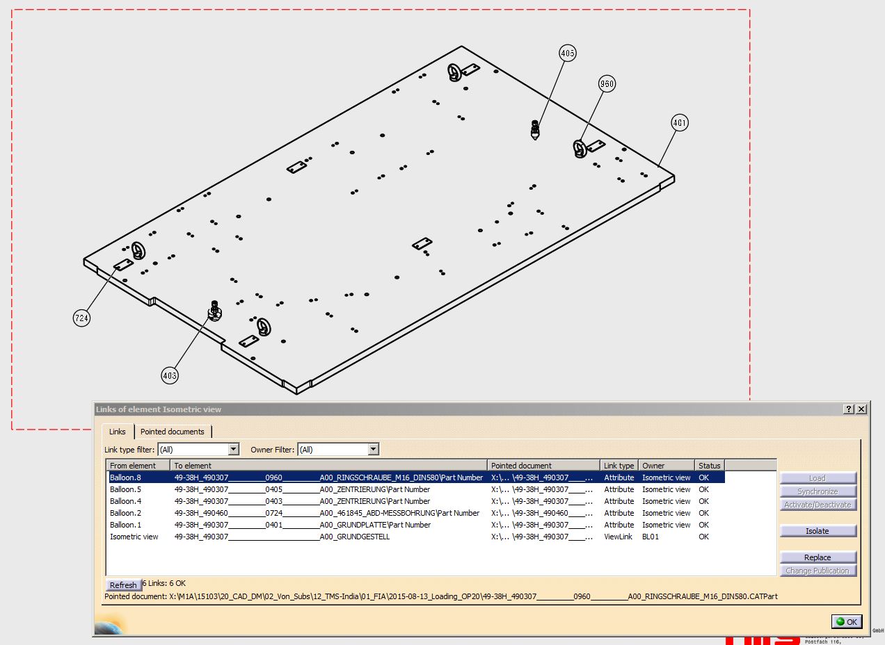

Ich habe eine ISO Ansicht.
Mittels diese Befehl:
Code:
Anwendung = "Balloon" & " " & "generation"
CATIA.StartCommand Anwendung
erstelle ich den Balloons und nach der Erstellung benenne ich das um.
Das funktioniert gut. Aber jedes Balloon hat ein Attribute link, das muss man momentan per Hand isolieren. Das möchte ich auch automatisieren.

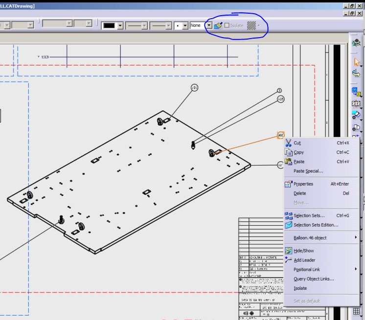

Ich habe den Problem gefunden.
Bei mir der Befehl "Isolate" manchmal aktiv manchmal inaktiv.
Wenn das inaktiv ist wird die Balloons nicht isolieren.
Wie kann man das prüfen ob das inaktiv ist? Und wie kann man das aktive machen?
