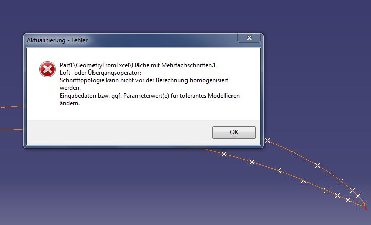

Hallo Ihr Lieben,
ich benutze das Makro das es einem ermöglicht Koordinaten aus einer Excel Tabelle auszulesen und in CATIA darzustellen. Das funktioniert auch oft problemlos, aber manchmal bekomme ich bloß die Fehlermeldung ,,Ein unerwarteter Fehler ist aufgetreten."
Genauer:
Ich verwende das Makro um Rotorblätter die ich ausgelegt habe in CATIA darzustellen. Das Makro kann ja entweder nur Punkte darstellen, diese Punkte durch Splines zu Kurven verbinden oder diese Kurven dann wiederum so miteinander verbinden, dass eine Oberfläche entsteht. Ich möchte bei jedem Blatt Option drei nutzen, also am Ende ein schönes Modell des Rotorblattes vor mir haben.
Jetzt benutze ich das Makro seit gut zwei Monaten und manchmal funktioniert es, manchmal aber auch leider nicht. Ich habe das Gefühl, dass die Probleme zunehmen, je näher die berechneten Punkte beieinander liegen.
Meine Frage an Euch:
Kennt sich da jemand aus? Weiß jemand was ich tun kann um trotzdem ein gutes Blatt zu bekommen?

In welcher Zeile steigt das Makro aus?
Wie viele Punkte verwendest du für den Spline?

erstellt am: 27. Jul. 2015 22:03    Editieren oder löschen Sie diesen Beitrag!  <-- editieren / zitieren -->   Antwort mit Zitat in Fett Antwort mit kursivem Zitat    Unities abgeben: 1 Unity (wenig hilfreich, aber dennoch)2 Unities3 Unities4 Unities5 Unities6 Unities7 Unities8 Unities9 Unities10 Unities
Lieber Bernd,
das Makro läuft immer ganz durch, also alle Zellen ,,leuchten" einmal auf, werden also zumindest eingelesen. Die Fehlermeldung, wenn sie kommt, erscheint erst ganz am Ende.
Ich zeige mal beide Fehlermeldungen als Screenshot.
Die Fehlermeldung in CATIA sagt mir ja sogar was ich tun kann, nur leider weiß ich überhaupt nicht wie man die ,,Parameter für ein toleranteres Modellieren" verändert, weil ich mich in CATIA überhaupt nicht auskenne! Ich habe versucht an der Winkelkorrektur und an der Abweichung herumzuspielen, hat leider nichts gebracht.
Ich brauche im Endeffekt nur ein paar schöne Screenshots der 3D-Modelle und dafür der ganze Stress

Bei dieser Fehlermeldung würde auch vermuten, dass ein paar Punkte etwas zu nah (im Nasenbereich) zusammen sind, und der Spline nicht sauber geschlossen werden kann.
Probiere mal weniger Punkte zu verwenden oder in Basenbereich den einen oder anderen weg zu lassen.

Die Splines werden aber sauber geschlossen, das Problem ist dass das Programm im Anschluss den Loft nicht konstruiert.
Ich kriege lediglich die Aneinanderreihung der einzelnen Ringschnitte meines Rotorblattes.
Wie manipuliere ich die Loft Einstellungen?
Was ich bereits versucht habe:
Wenn ich auf das Loft Symbol im linken Menü klicke kann ich "winkelkorrektur" und "Abweichung" einstellen.
Wenn ich die Abweichung hoch genug schraube bekomme ich zwar einen Loft, der sieht aber dann nicht besonders schön aus :-(
