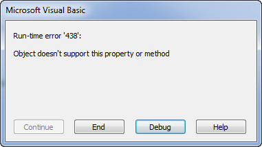

Habe bereits versucht mit dem Makro-Recorder den Code zu bekommen. Dieser scheint jedoch unvollständig zu sein.
Ich ziehe meine Abzugskörper von einem anderen Körper ab und bekomme folgenden Code:
Sub CATMain()
Dim partDocument1 As PartDocument
Set partDocument1 = CATIA.ActiveDocument
Dim part1 As Part
Set part1 = partDocument1.Part
Dim shapeFactory1 As ShapeFactory
Set shapeFactory1 = part1.ShapeFactory
Dim bodies1 As Bodies
Set bodies1 = part1.Bodies
Dim body1 As Body
Set body1 = bodies1.Item("Abzugskoerper_PC")
shapeFactory1.AddNewRemove body1
Dim body2 As Body
Set body2 = bodies1.Item("Adapter_Radabdeckung_hinten")
Dim shapes1 As Shapes
Set shapes1 = body2.Shapes
Dim remove1 As Remove
Set remove1 = shapes1.Item("Remove.26")
part1.UpdateObject remove1
Dim remove2 As Remove
Set remove2 = shapes1.Item("Remove.27")
part1.UpdateObject remove2
Dim remove3 As Remove
Set remove3 = shapes1.Item("Remove.28")
part1.UpdateObject remove3
Dim remove4 As Remove
Set remove4 = shapes1.Item("Remove.29")
part1.UpdateObject remove4
Dim remove5 As Remove
Set remove5 = shapes1.Item("Remove.30")
part1.UpdateObject remove5
Dim remove6 As Remove
Set remove6 = shapes1.Item("Remove.31")
part1.UpdateObject remove6
part1.Update
End Sub
Anhängende Fehlermeldung wird bei Codeausführung ausgespuckt.
Ein Klick auf Debug markiert die folgende Zeile gelb:
"Set remove1 = shapes1.Item("Remove.26")"

Versuch mal den Code zu verstehen. Der Makrorekorder liefert auch mal Schrott.
IMHO ist der Code ab "Dim shapes1 ..." nicht mehr notwendig (ggf noch ein Part-Update drin lassen).

Danke für deine Antwort, Bernd.
Was Catia jetzt macht, ist einfach nur meinen Abzugskörper zu entfernen.
Ich finde auch im Code nicht die Stelle, an der steht, dass body1 von body2 abgezogen werden soll.
bgrittmann
Beiträge: 12179
CATIA V5R19
erstellt am: 08. Jul. 2015 16:39    Editieren oder löschen Sie diesen Beitrag!  <-- editieren / zitieren -->   Antwort mit Zitat in Fett Antwort mit kursivem Zitat    Unities abgeben: 1 Unity (wenig hilfreich, aber dennoch)2 Unities3 Unities4 Unities5 Unities6 Unities7 Unities8 Unities9 Unities10 Unities Nur für denniszappi 10 Unities + Antwort hilfreich
Gemäß Doku wird mir ".AddNewRemove body1" der Body1 vom aktuell Körper abgezogen.

Hab das gestern noch hinbekommen dank deiner Hilfe.
Vielen Dank
