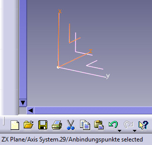

ich muss für eine "Powercopy" aus einem Makro heraus eine Ebene eines Koordinatensystems ansprechen. Geht dies über eine Art Pfad?
Wenn ich den Pfad so programmiere, wie die CATIA Statusleiste ihn anzeigt, funktioniert das Makro nicht.

Ich habe mehrere Koordinatensysteme in meinem Part, auf dessen Koordinaten jewels ein ein Template per Makro einfügt werden soll.
Hierfür muss ich einzelne Ebenen der Koordinatensysteme explitzit ansprechen können.

Wenn du auf die Ebenen des Achsensystems zugreifen (als Object oder Reference) willst geht dass über BoundaryReprestantation.
ggf wäre es einfacher (ich kenne deine Powercopy nicht) statt den Ebenen einfach das ganze Achsensystem als Input zu nehmen.

wenn Du nicht weisst, wie die brep-Ebene heisst, zeichne den Vorgang mit  dem Makrorekorder auf.
Mit Logik und 'n Bischen knobeln kommt man drauf.
Tschau,

Leider gab mir der Makrorecorder keine Aufschlüsse darüber, wie ich die einzelne Ebene der K-Systems ansprechen könnte.
Mit meinen geringen Vorkenntnissen kann ich auch mit BoundaryRepresentations nichts anfangen. Habe darüber in der Doku nichts gefunden leider.
Habe mir jetzt damit beholfen neue Punkte, Linien und Flächen auf dieselbigen das K-Systems zu legen. Nicht gerade elegant. Kann ich aber in meinem Makro vielleicht irgendwie verwursten.
Trotzdem Dankeschön für eure Hilfe
