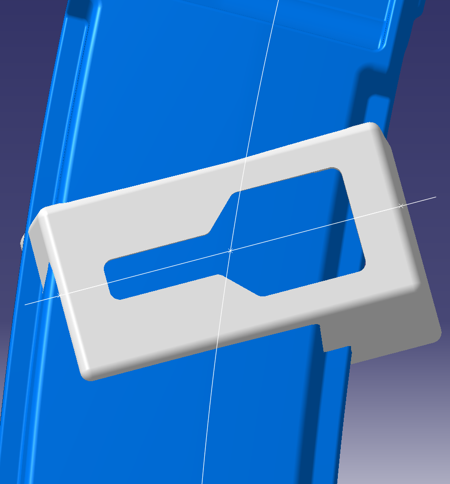

im Rahmen meiner Abschlussarbeit bin ich auf dieses tolle Forum gestoßen.
Thema der Arbeit ist die Programmierung eines Makros.
Ziel dessen Automation soll sein, ein Konstruktionselement entlang einer Spline, im vom User gewählten Abstand, mehrfach aus einer Powercopy heraus einzufügen.
Der Konstrukteur soll anhand von Eingabemasken die Variante des einzufügenden Elements, die Spline und die Abstände wählen können.
Ich beschäftige mich erst seit wenigen Wochen mit dem Thema und würde als Einstieg gern einen allgemeinen VBA-Code schreiben, welcher eine Powercopy in ein Part einfügt (KT1-Lizenz vorhanden).
Ganz allgemein gefragt: Wie funktioniert die Übergabe eines, z.B. einfachen Blocks mittels einer Powercopy an eine bestimmte Stelle eines Parts?
Würde gern klein anfangen. Ich bin für eure Hilfe sehr dankbar.

Das Einfügen einer Powercopy via Makro hab ich nun mit Hilfe des Beispiels verstanden und erledigt.
Als nächstes brauche ich einen einfachen Weg, der es mir erlaubt die vorkonstruierte Geometrie, je nach Userwunsch beliebig oft an Punkten einzufügen (der Code zeigt exemplarisch 5 Punkte).
Anbei der Code, so wie ich ihn mir vorgestellt hatte. Jedoch wird das Template immer nur am zuletzt genannten Punkt eingefügt.

Vermutlich muss du für jeden einzeln Punkt folgende Zeilen ausführen (hab die Lizenz nicht um es zu testen:

Grandios, voll ins Schwarze!
Der Tipp hat mich an mein 2. Zwischenziel gebracht.
Als nächstes möchte ich, dass der User die gewünschten Positionen für die Clip-Retainer entlang einer Linie, Kurve, Spine, Pattern..., je nach Bauteilgeometrie, im gewünschten Abstand per UserForm festlegen kann. Falls hier jemand Denkanstöße hat, weil er Vergleichbares bereits programmiert hat, gern raus damit. Bin dankbar für Alles!

Guten Morgen allerseits!
Ich habe eine Powercopy mit Parametern erstellt, welche ich gern mit in meinem Part einfügen möchte. Unter Relations steht vor jedem Parameter ein "deleted". Die Verknüpfung wird also irgendwie nicht hergestellt. Anbei mein Code:

wenn du Formeln in der PC hast musst du diese in der PC im Ursprung einbinden.
RelationSet in die PC und entsprechende Formeln reinhängen.

Salut liebe Leute,
ich möchte einen Abzugskörper per Powercopy in ein Part einfügen.
Ein Koordinatensystem ist sowohl im Zielpart, als auch in der Powercopy vorhanden. Im Prinzip sollen dessen Achsen nur übereinander geleget werden und eine Plane als Offset ist auch noch im Input der Powercopy. Klappt manuell wunderbar. Ich möchte das ganze per Makro ablaufen lassen.
Wie muss der Code für die Inputkomponenten aussehen. Habe es leider nicht gefunden.

Aber für dieses Part müssen die Achsen berücksichtigt sein und als Input angewählt werden.
