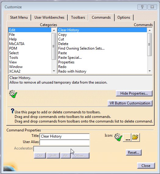

hat jemand schon mal Shortcuts mit Macros programmiert?
Ich kenne ja den Accelerator aber das hätte ich gerne über eine kleine Userform und one-click-Button-Lösung

Was meinst du mit "mal Shortcuts mit Macros programmiert"? Diese anlegen? Diese im Makro ansprechen/nutzen?
PS: Was ist den der Accelerator?

Diese Einstellungen meine ich, Bernd.

Hi Tim,
wenn's dafür ein StartCommand gibt (-> View/Commands List),
kannst ein Mini-Makro schreiben, das Makro auf eine Toolbar legen,
und Icon und Accelerator zuweisen.
Ob's das bringt musst selbst wissen.
Tschau,
Joe
@Bernd: Accelerator = Beschleuniger: eine Tastenkombi, zB Ctrl-P für Print
