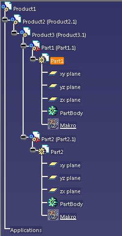

ich bin neu hier im Forum und bin auch Anfänger in der Makroprogrammierung. Ich habe in catvba (also im Visual Basic Editor) programmiert.
Ich hatte mir zunächst 2 Makros programmiert als CATScript, nun habe ich Sie in ein Catvba umgeschrieben, da ich noch eine Bedieneroberfläche programmieren muss, in der alle Parameter einzustellen sind und per Knopfdruck alles geupdatet wird und das vollständige Makro durchläuft.
In meinem CATMain werden zwei Unterprogramme (meine ursprünglichen CATScripts) aufgerufen. Jedes Unterprogramm greift auf ein anderes Part zu und soll dort jeweils ein "altes" Geoset löschen und das neu hinzugefügte Geoset in den NoShow schieben.
Nun zu meinem Problem:

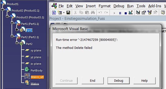

Wenn ein übergeordnetes Product im Baum vorselektiert ist, funktioniert das Makro. Wenn aber ein Part selektiert ist, bekomme ich eine Fehlermeldung. Ich verstehe nicht, wie der Selektionsbefehl genau funktioniert. Ich habe schon viel probiert, komme aber einfach nicht auf einen grünen Zweig. Ich möchte nicht den Anwender aufforden, ensprechendes Product vorher auszuwählen.
Testskript ist angehängt und ein Bild von meiner Baumstruktur und die Fehlermeldung, die ich bekomme.

Vermutlich musst du die Selektion in den Unterroutinen auf das jeweilige PartDocument beziehen.

Hi Krischan,
ich hab die Deklarationen um den Typ erweitert, 'Option Explicit' vorangestellt und die 2. Selektion (unter anderem) gekillt.
Es gibt nur eine aktive Selektion.
Ausserdem hab ich die Deklarationen um ein paar vergessene ergänzt.
Ein paar der Dims sind überflüssig.

vielen Dank für deine Antwort. Ich habe deinen Code jetz mal getestet. Das löst aber leider mein Problem nicht.
Es ist weiterhin so, dass ich eine Fehlermeldung erhalte, wenn ich das Makro starte und dabei in Part2 aktiv bin.
Die Fehlermeldung kommt in der Zeile "selection1.Delete"
Idee, wie ich es schaffe, das Makro auch erfolgreich durchlaufen zu lassen, wenn ich beim Start in einem anderen Part aktiv bin?

dann wechsle halt vorher ins Product.
Zwei Methoden kann ich Dir anbieten:
- Set beleibt bestehen; alle Elemente im Set werden gelöscht
- Set löschen, neu erzeugen (wie bisher)
Haken bei der ersten Methode: der nachfolgende Dialog muss noch behandelt werden.
