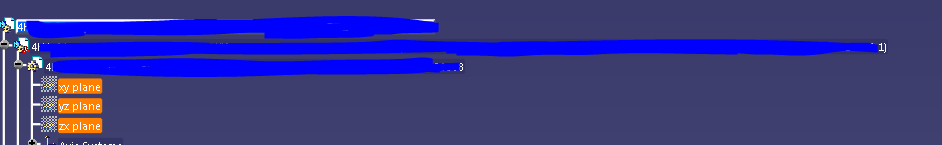

ich mache es mit VBA.
Dabei sind die Bilder von meinem Strukturbaum.
Also Bild 1 ist das Produkt, mit 2 Part Dokument.
Wenn ich Makro aufrufe, ist der 1.Dokument in Beabeitung. Und das Bild 2  ist der screenshot, gerade wenn das Makro fertig ist (keine Punkt ist gefunden, 3 Ebene sind aktiv)
Habe ich mit dem oberen Code das Part richtig zugegriffen?
