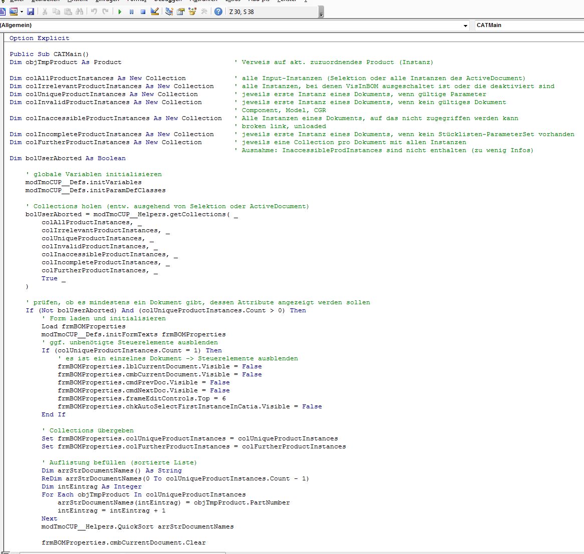

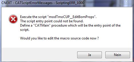

Hallo alle miteinander,
ich habe ein Problem mit einem vba-Projekt.
Ich muss vielleicht noch dazu sagen, das ich mich nur extrem wenig mit Makro programmierung auskenne. Allerdings habe ich die Hoffnung das die Fehlermeldung eine simple Lösung hervorruft.
Das Makro dient zum ausfüllen der BOM-Parameter.
Es öffnet sich ein seperates Fenster indem ich von Teil zu Teil wechseln kann und für jedes Part die Parameter ausfüllen kann. Diese werden dann auch noch nach Fehlern geprüft. --> Nein , wir haben das nicht in unserem Haus programmiert, das wurde mir während einer Schulung zugespielt. Leider habe ich keinen Kontakt mehr zu den Schulungsteilnehmern.
Das Makro hat mit V5R19 einwandfrei funktioniert und seitdem wir auf R24 umgestellt haben, kommt beim Starten eine Fehlermeldung.(Siehe Anhang)
Mir wurde schomal gesagt das das ein Relative Komplexer aufbau ist. Deswegen erwarte ich nicht das jemand jetzt ewig viel Zeit investiert. Ich würde nur hoffen das wenn jemand eine "schnelle" einfache Lösung hat, er sie mir mitteilen kann...
Das sind die ersten Zeilen davon. (der rechte Teil ist , denke ich mal, reine erklärung der abläufe).
Steckt da vielleicht schon der Fehler drin?

Also:
- die Fehlermeldung besagt, dass er CATMain nicht findet
- CatMain existiert aber?!
Wie startest Du das Makro?

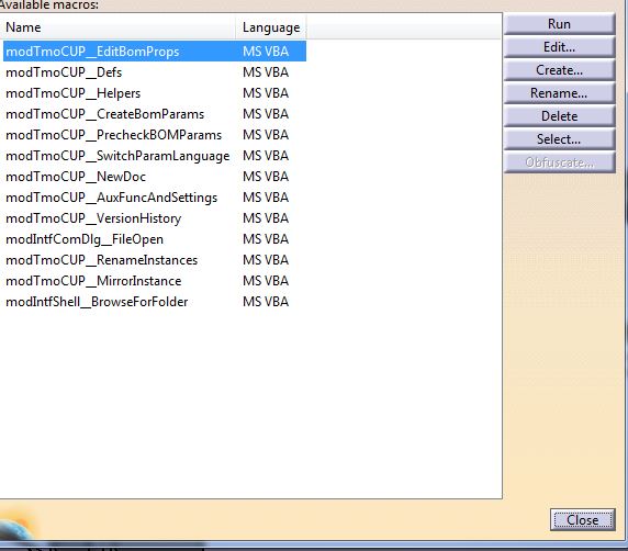

Ok ich werde dann mal etwas ausholen
Ansich sind diese Makros in einer größeren Datei hinterlegt.
MAKRO_develop_TMO_CARISMA_Usability_Pack.catvba (der Name der Datei)
Diese Öffne ich in Tools>Macro>Macros... und öffne das vba Projekt. Dann habe ich das (Anhang 1_Bild) zum auswählen.
Das sind jetzt mehrere Macros die alle die selbe Fehlermeldung bringen.
Starte dann die einzlnen Macros nurnoch mit "Run".
Fehlermeldungen sind wie der im ersten Post schon beschrieben.

erstellt am: 26. Mai. 2015 13:52    Editieren oder löschen Sie diesen Beitrag!  <-- editieren / zitieren -->   Antwort mit Zitat in Fett Antwort mit kursivem Zitat    Unities abgeben: 1 Unity (wenig hilfreich, aber dennoch)2 Unities3 Unities4 Unities5 Unities6 Unities7 Unities8 Unities9 Unities10 Unities Nur für Yizzy 10 Unities + Antwort hilfreich

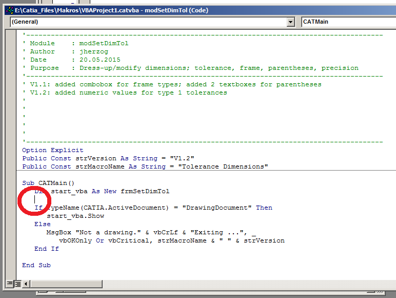

Ich meinte, dass mich verwundert, dass CatMain nicht gefunden wird,
obwohl es existiert.
Du bist zum Anzeigen des Code in den VBA gewechselt.
Hast Du das Makro schon mal von dort aus angestossen?
Dazu das Caret(den senkrechten Editierstrich - siehe Bild) in CatMain platzieren und F5 drücken.
Oder statt F5 die Taste F8 für schrittweises Abgehen des Makros.
Interessant wäre, ob dabei auch der Fehler kommt - und falls ja, wo.

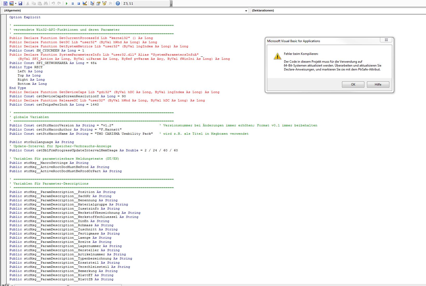

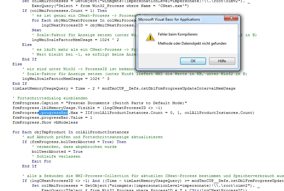

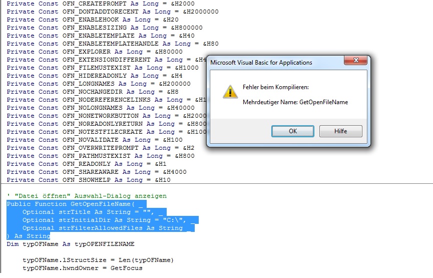

erstellt am: 26. Mai. 2015 14:17    Editieren oder löschen Sie diesen Beitrag!  <-- editieren / zitieren -->   Antwort mit Zitat in Fett Antwort mit kursivem Zitat    Unities abgeben: 1 Unity (wenig hilfreich, aber dennoch)2 Unities3 Unities4 Unities5 Unities6 Unities7 Unities8 Unities9 Unities10 Unities
Hallo Joe,
da kommt doch gleich eine ganz andere Meldung...
(siehe Anhang03), bin ich die erste Zeile und habe eine Einzelschritt gemacht, dann kam Sie auch schon.
Wenn ich das richtige sehe muss man da was auf 64Bit umstellen.
Unsere Catia Version war mit R19 allerdings auch bereits 64Bit um diese Frage direkt zu beantworten.

erstellt am: 26. Mai. 2015 14:41    Editieren oder löschen Sie diesen Beitrag!  <-- editieren / zitieren -->   Antwort mit Zitat in Fett Antwort mit kursivem Zitat    Unities abgeben: 1 Unity (wenig hilfreich, aber dennoch)2 Unities3 Unities4 Unities5 Unities6 Unities7 Unities8 Unities9 Unities10 Unities Nur für Yizzy 10 Unities + Antwort hilfreich
Dann viel Spaß beim umstellen.
Ein kleinen Hinweis was alles geändert werden muss findest du hier.

Vermutlich ist das nur bei den Zugriffen auf die Windows-Api notwendig (alle Zeilen mit "Declare ...")

Hallo Yizz,
wir machen Fortschritte :-)
Also:

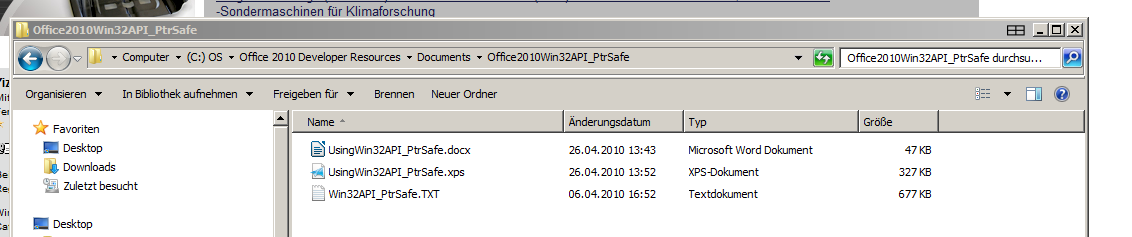

Die beanstandeten Deklarationen sind durch an VBA7 angepasste auszutauschen.
Die Namen der Funktionen ändern sich damit _nicht_.
Zu VBA7 gibt's inzwischen was offizielles von MS:
Nach 'Office2010Win32API_PtrSafe' googlen, .exe herunterladen und ausführen.
Installiert wird dabei eine neue WinAPI.txt mit den VBA/-kompatiblen Deklarationen.
-Ich poste das nochmal eigens-
Der Rest ist Search/Copy/Replace...
Code:
Declare PtrSafe Function GetCurrentProcessId Lib "kernel32" Alias "GetCurrentProcessId" () As Long
Declare PtrSafe Function GetDC Lib "user32" Alias "GetDC" (ByVal hwnd As LongPtr) As LongPtr
Declare PtrSafe Function GetSystemMetrics Lib "user32" Alias "GetSystemMetrics" (ByVal nIndex As Long) As Long
Declare PtrSafe Function SystemParametersInfo Lib "user32" Alias "SystemParametersInfoA" (ByVal uAction As Long, ByVal uParam As Long, ByRef lpvParam As Any, ByVal fuWinIni As Long) As Long
Declare PtrSafe Function GetDeviceCaps Lib "gdi32" Alias "GetDeviceCaps" (ByVal hdc As LongPtr, ByVal nIndex As Long) As Long
Declare PtrSafe Function ReleaseDC Lib "user32" Alias "ReleaseDC" (ByVal hwnd As LongPtr, ByVal hdc As LongPtr) As Long
Kommentiere die rot markierten Zeilen aus (' oder rem) und kopiere obige Deklarationen darunter ein(vor globale Variable).
Speichern!
Dann probier's wieder mit F5...
Hope it helps,
Joe

ich hätte nochmal eine Frage zu der Datei:
Ich wollte das erst mit unserer IT Abteilung abklären und die sind sich was das angeht nicht sicher ob dieses Textfile dann vielleicht nicht sogar andere Programme, Datein, Anwendungen usw.. beeinflusst. Wäre das möglich hat da jemand schon Erfahrung gemacht?

es werden auf Platte c: einige (Unter-)Verzeichnisse und 3 Dateien angelegt(siehe anbei).
Die .txt-Datei enthält die Deklarationen, die .XPS und .docx die Beschreibung.
Letztere sind vom Inhalt her identisch.
Haben die nicht irgendeinen Laptop oder 'ne sonstige Spielwiese?

Hallo miteinander,
danke Joe für deinen große Hilfe.
Hab deine Anweisungen befolgt und neu ausgeführt.
Hat er anscheinend auch angenommen. Jetzt sind wir aber natürlich in der nächsten Zeile wo eine ähnliche Fehlermeldung kommt.....
Code:
Private Declare Function GetAsyncKeyState Lib "user32" (ByVal vKey As Long) As Integer
(Ich hab das Private davor jetzt übrigens immer stehen lassen)
Könntest du mir das vielleicht möglichst einfach erklären wie das funktioniert...? Dann müsste ich nicht wegen jeder Zeile nachfragen.
Danke Trotzdem! (Einen Schritt weiter)

erstellt am: 01. Jun. 2015 15:51    Editieren oder löschen Sie diesen Beitrag!  <-- editieren / zitieren -->   Antwort mit Zitat in Fett Antwort mit kursivem Zitat    Unities abgeben: 1 Unity (wenig hilfreich, aber dennoch)2 Unities3 Unities4 Unities5 Unities6 Unities7 Unities8 Unities9 Unities10 Unities Nur für Yizzy 10 Unities + Antwort hilfreich
- Win32API_PtrSafe.TXT öffnen(zB. in Editor)
- 'GetAsyncKeyState' suchen
- Deklaration kopieren und in VBA-modul einfügen
- alte Deklaration auskommentieren
Declare PtrSafe Function GetAsyncKeyState Lib "user32" Alias "GetAsyncKeyState" (ByVal vKey As Long) As Integer
Ich benutze zum Suchen von Deklarationen/Konstanten etc den ApiViewer von MS (apiload.exe).
Es gibt aber noch andere.
Du meinst wie Private/Public funktioniert?
Private: Nur für andere Routinen(Subs/Functions) im selben Modul sichtbar, d.h.
    Subs von einem anderen Modul finden die Variable/Deklaration/Sub nicht.
Public: Auch für Subs in allen anderen Modulen sichtbar
Siehe auch:
- Understanding Scope and Visibility
- Declare Statement
in der Online-Hilfe.
Bei den VBA7-Deklarationen jetzt, würde ich bezüglich Private/Public die Vorgaben für VBA6 übernehmen.
Tschau,
Joe

Okey.. die Fehlermeldungen habe ich  jetzt schonmal alle beseitigt.
Hätte aber schon wieder die nächste wo ich keine Ahnung hab.
Code:
Public Function GetOpenFileName( _
    Optional strTitle As String = "", _
    Optional strInitialDir As String = "C:\", _
    Optional strFilterAllowedFiles As String _
) As String
Hab jetzt in der .txt Datei danach gesucht, auch etwas gefunden. Allerdings bin ich mir
jetzt nicht ganz sicher wie man das einsetzt.
Grüße Yizzy
(Danke Joe, kanns nicht oft genug sagen  )
Inkompetenz muss mit Inkompetenz kompensations Kompetenz kompensiert werden.
[Diese Nachricht wurde von Yizzy am 01. Jun. 2015 editiert.]
bgrittmann
Beiträge: 12206
CATIA V5R19
erstellt am: 01. Jun. 2015 16:55    Editieren oder löschen Sie diesen Beitrag!  <-- editieren / zitieren -->   Antwort mit Zitat in Fett Antwort mit kursivem Zitat    Unities abgeben: 1 Unity (wenig hilfreich, aber dennoch)2 Unities3 Unities4 Unities5 Unities6 Unities7 Unities8 Unities9 Unities10 Unities Nur für Yizzy 10 Unities + Antwort hilfreich
Ich vermute, dass mit VBA 7 diese Funktion eingeführt wurde (oder kommt diese Funktion zweimal in deinem Projekt vor?).
Deshalb ist es wohl am einfachsten diese Funktion (und überall wo diese aufgerufen wird) um zubenenen (zB in GetOpenFileName2).
joehz
Freiberuflicher Konstrukteur
Sehen Sie sich das Profil von joehz an!   Senden Sie eine Private Message an joehz  Schreiben Sie einen Gästebucheintrag für joehz
Beiträge: 1057
Registriert: 25.11.2006
Win7 Pro 64 + Ubuntu + Irix6.5.20
Dell Precision M6600 i7-2960XM 2.7GHz 16GB
NVidia Quadro M5010
Catia V5R19
VB6Pro.SP6/VBA 6.5.1053
erstellt am: 01. Jun. 2015 16:56    Editieren oder löschen Sie diesen Beitrag!  <-- editieren / zitieren -->   Antwort mit Zitat in Fett Antwort mit kursivem Zitat    Unities abgeben: 1 Unity (wenig hilfreich, aber dennoch)2 Unities3 Unities4 Unities5 Unities6 Unities7 Unities8 Unities9 Unities10 Unities Nur für Yizzy 10 Unities + Antwort hilfreich
der Fehler besagt, dass 'GetOpenFileName' mehrmals deklariert wurde,
sprich mindestens 1x zu oft innerhalb des 'Sichtbereichs'.
Auf die Schnelle würde ich sagen, dass eine (handgeschriebene) Funktion den
identisch gleichen Namen hat, wie die Deklaration.
Das ist keine gute Idee.
Stelle erst mal sicher, dass die Deklaration VBA7-gemäss ist(also nicht wie im Bild):
Declare PtrSafe Function GetOpenFileName Lib "comdlg32.dll" Alias "GetOpenFileNameA" (pOpenfilename As OPENFILENAME) As Long
Danach suche im gesamten Projekt nach 'GetOpenFileName'.
In Deinem Post hast Du den Beginn einer Function dargestellt. Vermutlich müssen alle Aufrufe
dieser Function umbenannt werden - BTW: Hast Du eine Kopie von dem Ur-Makro angelegt?
Berichte dann am sichersten erst mal wieder.
Tschau,
Joe

    frmProgress.Caption = "Prescan Documents (Switch Parts to Default Mode)"
    frmProgress.lblMemoryUsage.Visible = (lngCNextProcessID <> -1)
    frmProgress.progressBar.Max = IIf(colAllProductInstances.Count = 0, 1, colAllProductInstances.Count)
    frmProgress.progressBar.Value = 1
    frmProgress.Show vbModeless
Grüße Yizzy

Was ist denn "frmProgress"? Als was ist Deklariert?
Ich vermute dass es sich um eine Progressbar handelt (ggf gibt es diese bei VBA7 so nicht mehr). Hast du eine Userform in deinem Makro?
PS: Wie lange machst du schon an dem Makro rum? ggf wäre es billiger dieses durch einen Dienstleister überarbeiten zu lassen.

@ Bernd:
frmProgress ist eine (User-)Form, Kurzzeichen 'frm'.
@ Yizzy:
es wird versucht auf eine Progressbar zuzugreifen.
Entweder ist die .ocx/.dll nicht geladen oder nicht existent.
Öffne bitte die Userform 'frmProgress', klicke auf das Control 'progressBar' und schaue
unter Eigenschaften nach, ob das nicht eine PictureBox(VB) oder ähnliches(VBA) ist.
Auserdem: Prüfe bitte, ob die Toolbox ein Progressbar-Control enthält, bzw. Du eines dazuladen kannst.
Falls nicht, müssten (vorerst) alle Referenzen auf die ProgBar auskommentiert werden.
Zum erf. Aufwand:
- Deklarationen für alle Funktionen/Constanten/Types auf VBA7-kompatibilität prüfen.
- alle Funktionsaufrufe/Variable dto
- nicht mehr vorhandene Controls (durch Api-Versionen) ersetzen
Die ersten zwei Punkte sind relativ einfach abarbeitbar; der dritte ist kniffliger.
Tschau,
Joe
