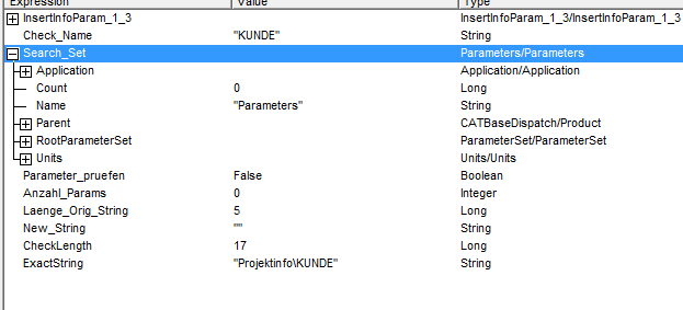

bekomme in der Zeile "If Search_Set.Count"
Die Fehlermeldung "Object variable or With block variable not set"
Die Funktion läuft im Produkt ohne Problem durch.
Leider nicht im Drawing. Hat jemand eine Idee?

habe das ganze mal über das Watchfenster analysiert.
Im Produkt werden die Objekteigenschaften erkannt.
Im Drawing leider nicht.
Siehe Bilder.
Hat hierzu jemand eine Idee?
Gruß Uwe

Servus Uwe
Welches Objekt (ParameterSet) übergibst du bei einer Drawing an die Funktion?
(zB CATIA.ActiveDocument.Parameters.RootParameterSet.DirectParameters)
Wie sieht deine Struktur der ParameterSets aus?
