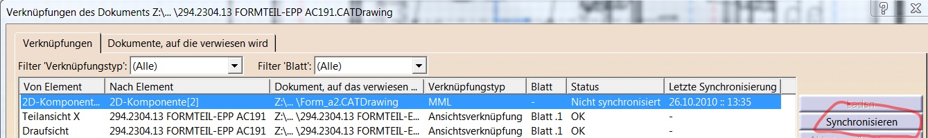

Hallo Zusammen,
habe gerade hier ein kleines Problemchen.
Unsere Firma mach gerade einen Namenswechsel wodurch natürlich auch das LOGO auf unseren Zeichnungsköpfen aktualisiert werden soll.
Wir fügen die Zeichnungsrahmen per "Seite einrichten" -> "Hintergrund einfügen" hinzu. Hierdurch entsteht eine MML Verknüpfung in der Zeichnung auf die Original Rahmenzeichnung.
Wenn ich jetzt die Rahmen-Vorlage mit dem neuen Logo versehe habe ich bei alten Zeichnugnen die Möglichkeit in den Verknüpfungen den Punkt mit der Zeichnung zu syncronisieren.
Jetzt meine Frage: Wie kann ich dies per Makro lösen. Mit einer Makroaufzeichnung gehts schon mal nicht und vom proggen hab ich wenig plan.
Kann mir hier jemand helfen?
