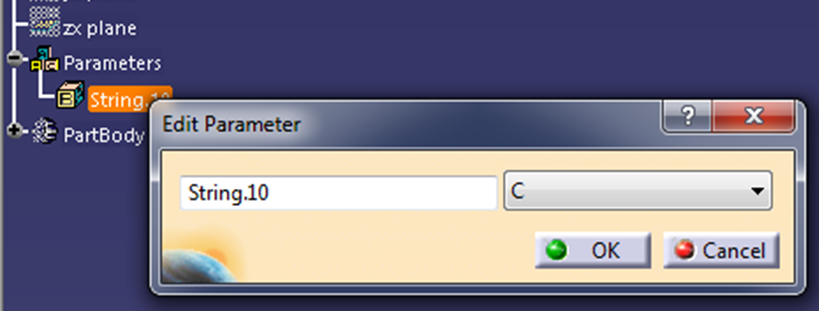

Wie kann ich das Wert von meinem Parameter auslesen?
Set ProductDrawn = oDrwSheet.Views.Item(3).GenerativeBehavior.Document
Ersteller = ProductDrawn.Parameters.Item("String.10")  ?? Es funktioniert leider nicht.
MsgBox Ersteller
Das erstellte Parameter hat Multiple Values.

ich habe schon gesehen GetEnumerateValues zu nutzen. Aber wie eird nur das Wert die man gewählt hat nehmen? nicht alle
