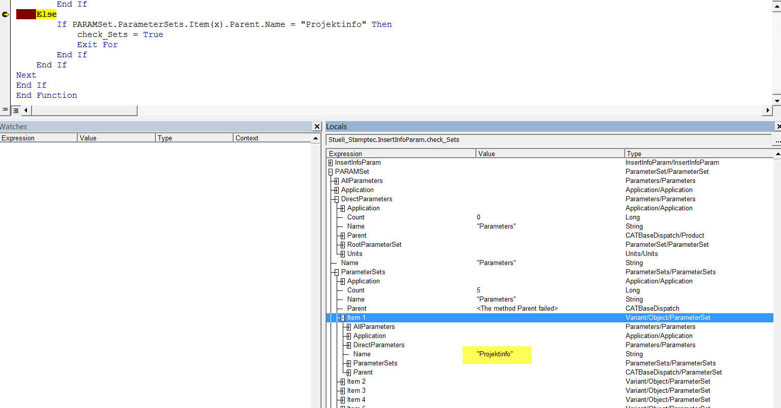

Bei der Abfrage eines ParSet wird das ParaSet "Projektinfo" nicht erkannt obwohl es im Watchfenster erscheint.
Hat jemand ne Idee woran das liegen könnte.

Function check_Sets(PARAMSet As ParameterSet) As Boolean
Dim x As Integer
Dim Anzahl As Integer
Anzahl = PARAMSet.ParameterSets.Count
check_Sets = False
If Anzahl = 0 Then
    check_Sets = False
Else
    For x = 1 To Anzahl
    If CATIA.SystemConfiguration.Release = "16" Then
        If PARAMSet.ParameterSets.Item(x).Name = "Projektinfo" Then
            check_Sets = True
            Exit For
        Else
            check_Sets = False
        End If
    Else
        If PARAMSet.ParameterSets.Item(x).Parent.Name = "Projektinfo" Then'Hier wird das Set nicht erkannt
            check_Sets = True
            Exit For
        End If
    End If
Next
End If
End Function

Wohl ein Parent zu viel im Code?
Code:
Warum hast du die Fallunterscheidung für R16 drin? Ist da der "Pfad" ein anderer?
Sind noch Altlasten. Muss ich mal bereinigen.
Danke das wars.
