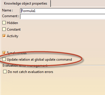

über ein Makro erzeuge ich eine Relation.
Wie kann ich automatisch auf(Update relation at globel update command) stellen?
Gruß Uwe

Also über
Code:
RelationsUpdateInPartContextEvaluateDuringUpdate = 1
scheint das wohl ansprechbar zu sein.
Das kommt zumindest bei der Makroaufzeichnung beim umstellen der Option in Tools/Optionen raus.
Code:
Sub CATMain()
Set settingControllers1 = CATIA.SettingControllers
Set knowledgeSheetSettingAtt1 = settingControllers1.Item("CATLieKnowledgeSheetSettingCtrl")
knowledgeSheetSettingAtt1.ParameterTreeViewWithValue = 1
knowledgeSheetSettingAtt1.ParameterTreeViewWithFormula = 0
knowledgeSheetSettingAtt1.ParameterNameSurroundedByTheSymbol = 0
knowledgeSheetSettingAtt1.RelationsUpdateInPartContextSynchronousRelations = 1
knowledgeSheetSettingAtt1.RelationsUpdateInPartContextEvaluateDuringUpdate = 1
knowledgeSheetSettingAtt1.DesignTablesCopyData = 0
knowledgeSheetSettingAtt1.DesignTablesSynchronization = 0
knowledgeSheetSettingAtt1.SaveRepository
knowledgeSheetSettingAtt1.Commit
End Sub
Wir kann ich das nun einbinden?
hier mein bestehender Code.
Code:
StrFormel = "ToString(round((smartVolume(" & MainbodyName & ") * " & MatDensity & ")," & """kg""" & ",2))" & "+ ""kg"""
      Set oFormula1 = oRelations.CreateFormula("Formula1", "", strParam1, StrFormel).
Gruß Uwe
[Diese Nachricht wurde von moppesle am 31. Mrz. 2015 editiert.]
