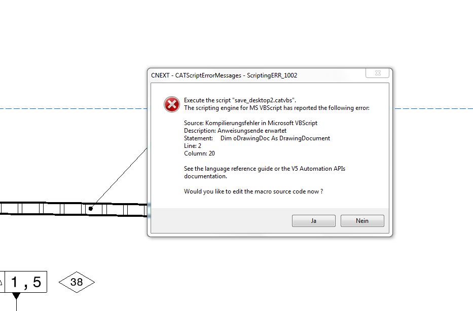

also, hier in dem Fall ist ja wieder alles mit "Dim" declariert,
wenn ich das ganze nun enfach in Catia in dem MakroEditor rein kopiere, funzt es natürlich wieder nicht
Wass soll ich den nun damit machen? es tut mir wirklich sehr leid das ich soo dumme Fragen stelle    =(

erstellt am: 17. Mrz. 2015 08:18    Editieren oder löschen Sie diesen Beitrag!  <-- editieren / zitieren -->   Antwort mit Zitat in Fett Antwort mit kursivem Zitat    Unities abgeben: 1 Unity (wenig hilfreich, aber dennoch)2 Unities3 Unities4 Unities5 Unities6 Unities7 Unities8 Unities9 Unities10 Unities Nur für ThomasTeoma 10 Unities + Antwort hilfreich
Vermutlich ist das Makro in VBA geschrieben.
testweise kannst du das Makro auch mal als CATScript probieren (Text-File erstellen, Code reinkopieren, Dateiendung auf CATScript ändern)

erstellt am: 17. Mrz. 2015 10:01    Editieren oder löschen Sie diesen Beitrag!  <-- editieren / zitieren -->   Antwort mit Zitat in Fett Antwort mit kursivem Zitat    Unities abgeben: 1 Unity (wenig hilfreich, aber dennoch)2 Unities3 Unities4 Unities5 Unities6 Unities7 Unities8 Unities9 Unities10 Unities
So, ja also in den Optionen hab ich bei den Default-Editors: CATScript, MS VBA, MS VBScript, von daher sollte es also glaub ich passen..
Die Fehlermeldung ist im anhang..
Ich habe das mit txt in CATScript umbenennen versucht, wenn ich dan auf das CATScript doppelklicke geht das Makro in CATIA rein dan passiert aber nix =D
Danke für eure hilfe!

erstellt am: 17. Mrz. 2015 10:56    Editieren oder löschen Sie diesen Beitrag!  <-- editieren / zitieren -->   Antwort mit Zitat in Fett Antwort mit kursivem Zitat    Unities abgeben: 1 Unity (wenig hilfreich, aber dennoch)2 Unities3 Unities4 Unities5 Unities6 Unities7 Unities8 Unities9 Unities10 Unities Nur für ThomasTeoma 10 Unities + Antwort hilfreich
Also nein VBA ist nicht der aktive. Anklicken > als Standard definieren...
Ansonsten kannst du die DIM auch alle auskommentieren mit '.

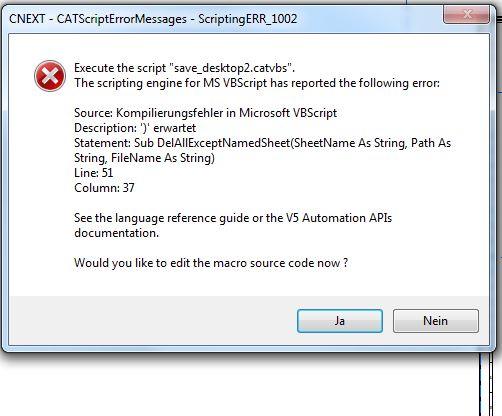

erstellt am: 17. Mrz. 2015 12:48    Editieren oder löschen Sie diesen Beitrag!  <-- editieren / zitieren -->   Antwort mit Zitat in Fett Antwort mit kursivem Zitat    Unities abgeben: 1 Unity (wenig hilfreich, aber dennoch)2 Unities3 Unities4 Unities5 Unities6 Unities7 Unities8 Unities9 Unities10 Unities
Gesagt, getan..
das nächste mal schreit er in der Zeile:
Sub DelAllExceptNamedSheet(SheetName As String, Path As String, FileName As String)
Wird jetzt wohl wieder in etwa das gleiche wie bei DIM sein?
ich habe nun die oben genannte Zeile und die vor-vorletzte Zeile weg kommentiert, also ' .. ich weiß nicht ob man das wegkommentieren nenn kann =D
Function FileExists '(ByVal FileToTest As String) As Boolean
jetzt kommt die Fehlermeldung das das aktive dokument keine Zeichnung ist, ob wohl ich aber eine offen habe..
danke für die hilfe!

erstellt am: 17. Mrz. 2015 12:59    Editieren oder löschen Sie diesen Beitrag!  <-- editieren / zitieren -->   Antwort mit Zitat in Fett Antwort mit kursivem Zitat    Unities abgeben: 1 Unity (wenig hilfreich, aber dennoch)2 Unities3 Unities4 Unities5 Unities6 Unities7 Unities8 Unities9 Unities10 Unities Nur für ThomasTeoma 10 Unities + Antwort hilfreich
du brauchst die Argumente, musst diese dann aber ohne Typbestimmung definieren
Also;
DelAllExceptNamedSheet(SheetName, Path, FileName)
und
Function FileExists(FileToTest)
MFG

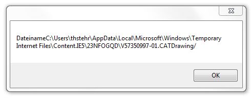

Passt, das hab ich erledigt, leider kommt aber immer noch die MSgBox:
Das aktive Dokument ist keine Zeichnung und kann nicht verarbeitet werden
habe jetzt nur noch eine DWG offen zum Probieren, leider gehts nicht =(

erstellt am: 17. Mrz. 2015 13:08    Editieren oder löschen Sie diesen Beitrag!  <-- editieren / zitieren -->   Antwort mit Zitat in Fett Antwort mit kursivem Zitat    Unities abgeben: 1 Unity (wenig hilfreich, aber dennoch)2 Unities3 Unities4 Unities5 Unities6 Unities7 Unities8 Unities9 Unities10 Unities Nur für ThomasTeoma 10 Unities + Antwort hilfreich
Was für einen Namen hat die Drawing?
MFG
Rick Schulz

erstellt am: 17. Mrz. 2015 13:12    Editieren oder löschen Sie diesen Beitrag!  <-- editieren / zitieren -->   Antwort mit Zitat in Fett Antwort mit kursivem Zitat    Unities abgeben: 1 Unity (wenig hilfreich, aber dennoch)2 Unities3 Unities4 Unities5 Unities6 Unities7 Unities8 Unities9 Unities10 Unities
Der name lautet: V57351138-01
bei dem Projekt auf dem ich arbeite sind alle nummern V5735***** hin und wieder V57 und dan ein Buchstabe.

erstellt am: 17. Mrz. 2015 13:20    Editieren oder löschen Sie diesen Beitrag!  <-- editieren / zitieren -->   Antwort mit Zitat in Fett Antwort mit kursivem Zitat    Unities abgeben: 1 Unity (wenig hilfreich, aber dennoch)2 Unities3 Unities4 Unities5 Unities6 Unities7 Unities8 Unities9 Unities10 Unities Nur für ThomasTeoma 10 Unities + Antwort hilfreich
Kannst du mal bitte folgenden Befehl hinzufügen...
Code:
    'Check for drawing Document
    strActDocName = oDoc.FullName
    strDrwFileExt = ".CATDrawing"
    iFileExtLen = Len(strDrwFileExt)
    strActDocExt = VBA.Right(strActDocName, iFileExtLen)
    Msgbox "Dateiname" & strActDocName & "/" & strActDocExt
    If InStr(strActDocExt, strDrwFileExt) = 1 Then
...und die Meldung bitte posten.
MFG
Rick Schulz
ThomasTeoma
Sehen Sie sich das Profil von ThomasTeoma an!   Senden Sie eine Private Message an ThomasTeoma  Schreiben Sie einen Gästebucheintrag für ThomasTeoma
Beiträge: 27
Registriert: 13.03.2015
Win7 Enterprise 64Bit
Intel Xeon CPU E5-1620 3,6GHz
32GB RAM
erstellt am: 17. Mrz. 2015 13:25    Editieren oder löschen Sie diesen Beitrag!  <-- editieren / zitieren -->   Antwort mit Zitat in Fett Antwort mit kursivem Zitat    Unities abgeben: 1 Unity (wenig hilfreich, aber dennoch)2 Unities3 Unities4 Unities5 Unities6 Unities7 Unities8 Unities9 Unities10 Unities
Msg-Box im anhang..
Lg
Thomas
