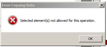

ich möchte die Bodies und Sets von einem CatPart in ein anders 'dumm' kopieren.
Während die Bodies klappen, machen die HybridBodies Probleme (siehe Fehlermeldung).
Der Fehler tritt auf in der zweiten Schleife in der Zeile mit 'osel.PasteSpecial'.
Was überseh' ich?

Guten Morgen,
ohne es getestet zu haben, entferne mal die oSel.Clear in der
Schleife!

Hallo Joe,
Code:
For n = 1 To oSourcePart.HybridBodies.Count
      oSel.Clear
      oSel.Add oSourcePart.HybridBodies.Item(n)
      oSel.Copy
      oSel.Clear
      oSel.Add oDestPart <----- du musst hier die Ziel GeoSet selektieren, statt Zielpart
      oSel.PasteSpecial "CATPrtResultWithOutLink"
  Next
zB.:
Code:
    Dim oSel2
    Set oSel2 = oDestDoc.Selection
      oSel.Clear
      oSel.Copy
    oSel2.Add oDestPart.HybridBodies.Item(1)
    oSel2.PasteSpecial "CATPrtResultWithOutLink"
    oSel2.Clear
  Next

Hi JPF,
das hab ich schon probiert.
Ergebnis: Andere Fehlermeldung
Danke,
Joe

Hi imation,
den Test hab ich auch schon durch.
Ich will eigentlich die Baum-Struktur beibehalten.
Die einzig verbleibende Methode scheint zu sein:
- geoset im Zielpart erzeugen
- geoset umbenennen
- elemente aus geoset-quelle nach geoset-ziel kopieren
Ich probier noch 'n Bisschen.
Danke,
Joe
