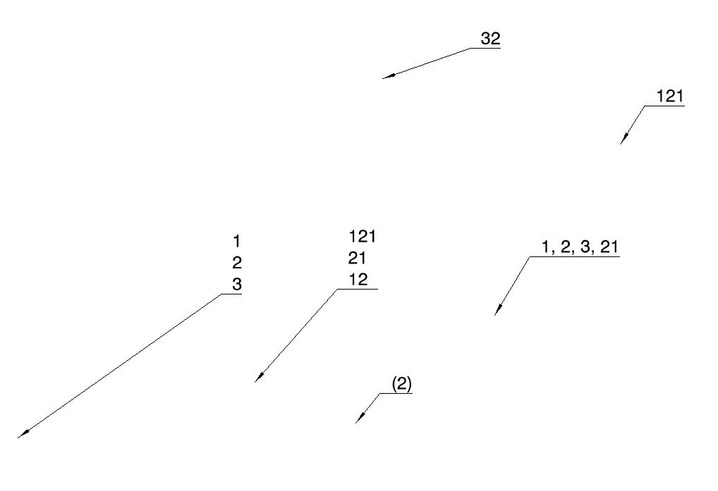

kein Problem. Anbei ein Bild, wie der String aussehen kann.
Gesucht wird die Anzahl der Positionsnummer 2
Auftrag an das Makro: Frage den User nach der zu suchenden Positionsnummer. Suche die gewünschte Positionsnummer (hier: 2) und gebe die korrekte Anzahl in einer MsgBox wieder.
Die richtige Anzahl wäre hier 2.

Hallo ashneel,
der Zeilenumbruch erfolgt durch chr$(10) oder vbLf.
Zu prüfen mit:
Code:
set drTxts = drView.Texts
instr(drTxts.Item(1).Text,vblf)
wobei drView das Object der jeweiligen View ist, also
set drView = Catia.ActiveDocument.Sheets.Activesheet.views.item(x).
Den Text zerhackst in Zeilen mit 'Split', also
Code:
  Dim strText As String
  Dim arrStr() As String
  Dim n As Integer
  strText = "Just a Test" & vbLf & "to demonstrate" & vbLf & "the split function"
  Debug.Print strText
  arrStr = Split(strText, vbLf)
  For n = 0 To UBound(arrStr)
      Debug.Print arrStr(n)
  Next
Die einzelnen Array-Elemente aus arStr() vergleichst mit strPosNr, wobei strPosNr die PositionsNummer sein soll:
Code:
dim strPosNr as string
if arrStr = strPosNr then MsgBox "Got one!"
Was Du jetzt also brauchst ist eine Schleife,
- die durch alle Sheets geht
- die durch alle Views geht
- die durch alle View-Texte geht und diese zersplittet
- die alle split-elemente mit '2' vergleicht.
Um Buch zu führen wirst auch noch einen globalen Zähler brauchen,
den Du bei Auffinden einer Position erhöhst.
Hope it helps,
Joe

Hallo Joe,
habe es dank deinen Tipps und, da ich in CATScript schreibe, kleineren Anpassungen hinbekommen, die mit Zeilenumbruch getrennten Positionsnummern zu erfassen!
Code:
Dim strText as CATBstr
Dim arrStr
Dim n, m, counter As Integer
counter = 0
searchstring = "CATDrwSearch.DrwText.TextString="&star&Eingabe&star&",sel"
call search.add(drawingsheet1)
search.Search searchstring
if search.count <> 0 then
For n = 1 to search.count
strtext = Cstr(search.item(n).value.text)
arrStr = split(strText, vblf)
For m = 0 to UBound(arrStr)
if arrStr(m) = Cstr(Eingabe) then
counter = counter + 1
end if
next
next
end if
In Verbindung mit den anderen Routinen kommt das Macro jetzt auf die korrekte Anzahl.
