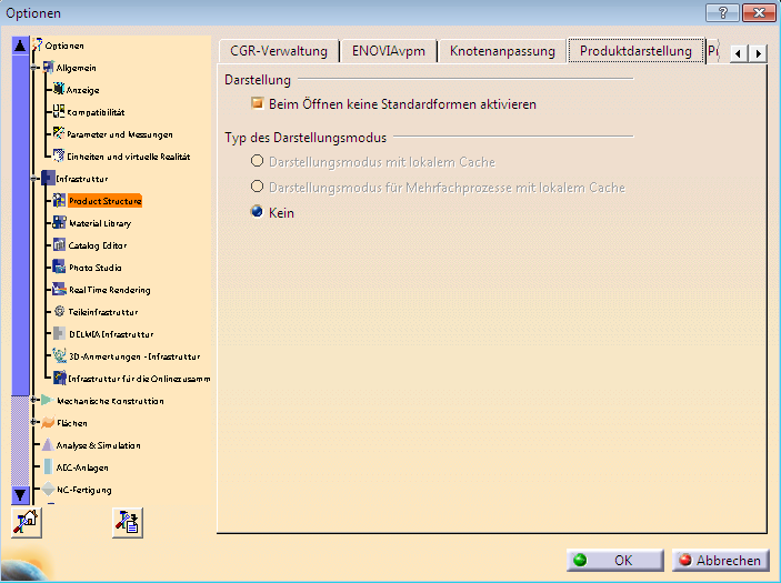

Ich sitze gerade an einem in Visual Basic geschriebenen Makro für CATIA V5, welches automatisiert Verbindungselemente hinzufügt. Nun würde ich gerne verschiedene Optimierungsmethoden testen.
Dazu habe ich in "Tools -> Optionen -> Infrastructure -> Product Structure -> Produktdarstellung" die Darstellung von Standardformen unterbunden (siehe Anhang, sry für die schlechte Quali). Dadurch wird nur der Strukturbaum des CAD-Modells aufgezeigt, welches dem Makro reicht.
Nun würde ich diese Option gerne im Code des Makros einbinden, sodass diese Option automatisiert vorm Laden des CAD-Modells gesetzt wird. Ich finde den Befehl dafür aber nirgends. Könnt ihr mir da helfen?
