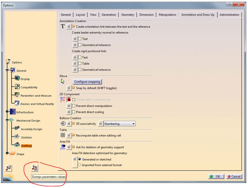

Hallo an Alle,
weißt das jemanden wie kann ich den Einstellungen abfragen und nach dem Bedarf ändern?
Ich musste momentan:
Options/Mechanical Design/Drafting/Annotation and Dress-Up/ Balloon Creation abfragen und eventuell ändern.
Danke für die Hilfe.

eine kleine Hilfe könnte die Möglichkeit sein, die aktuell im Optionsfenster angezeigten Einstellungen als CATScript zu exportieren (dumbs parameter values - unten unterhalb der Strukturbaumanzeige). Im Folgdialog kann noch differenziert ausgewählt werden was exportiert werden soll.
So bin ich in der Vergangenheit immer an die fehlenden (weil nicht ausreichend dokumentierten) Bezeichnungen der einzelnen Einstellungen gekommen.

Um die Namen und parameter zu finden, einfach in "Options/Mechanical Design/Drafting/Annotation" gehen und auf "Dumps paramters value" klicken (unten links, siehe Anhang): es speichert ein txt Datei mit den Namen und parameter jeder option
hier ein macro Beispiel um die "Units" zu ändern:
http://www.scripting4v5.com/additional-articles/change-units-in-catia/
