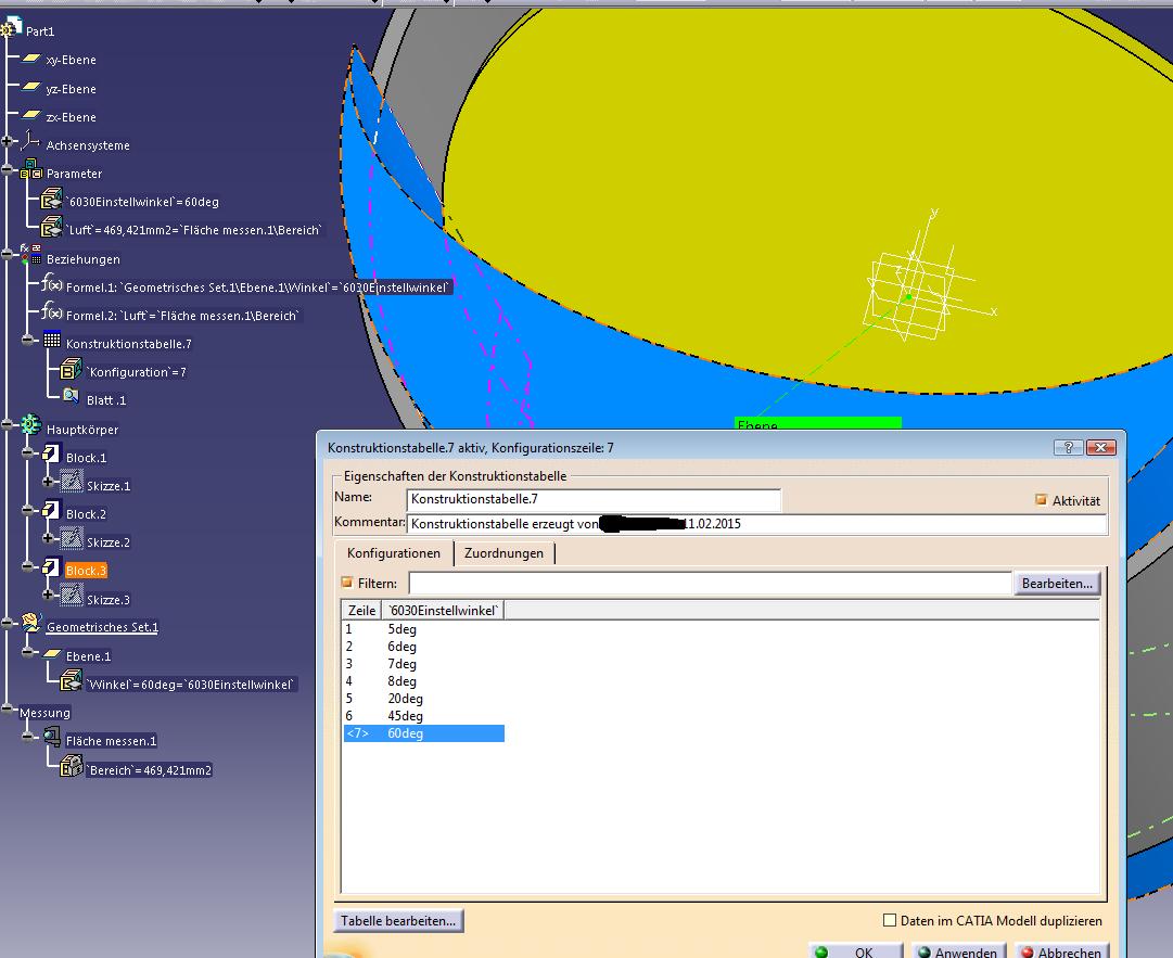

Folgende Aufgabenstellung:
Über einen Paramter steuere ich den Winkel einer Ebene. Durch die Variation des Winkels ergibt sich in einem Blockelement immer ein neuer Flächeninhalt.
Ich möchte, dass CATIA automatisch die Paramter aus der dazu angelegten Konstruktionstabelle abläuft und anschließend die variiereden Flächeninhalte dazu berechnet (bzw. berechnen tut er es im Partdesign durch die Messung) und mir in die Excel Liste automatisch hinzufügt.
Geht das auch ohne Programmierung?
Falls nein, wie kann man das am besten umsetzen?
Vielen Dank
