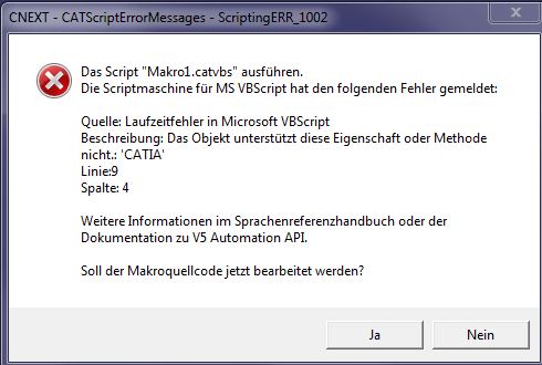

ich würde gerne über ein Makro die Properties aller Parts eines Products  aus Catia in Excel auslesen.
Ich habe jetzt bereits verschiedene Makros gefunden, allerdings funktioniert keines davon wirklich.
Kennt jemand ein solches Makro und/oder kann mir sagen wie es auszusehen hat.
Gruß und Vielen Dank im Voraus

Was sind bei dir "alle Properties"? (alle Parameter, alle UserDefinedProperties, alle Abmessungen (zb aus Skizzen))
Die weit entsprechen die von dir gefunden Makros deiner Vorstellung?

Es geht um die Produkteigenschaften des Bauteils- Part-Nummer, Nomenklatur, Beschreibung etc.
Die Makros die ich gefunden habe haben schlichtweg nicht funktioniert. Entweder sind sie direkt mit ner Fehlermeldung hängen geblieben, oder Excel hat sich geöffnet aber ist komplett leer geblieben.

Schon mal probiert über eine Stückliste die Daten zu exportieren? (Analyse -> Stückliste -> Format definieren)

ja das geht deutlich einfacher Dankeschön
