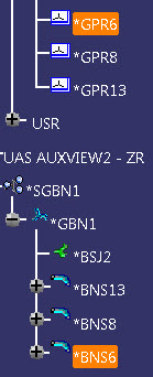

folgendes Szenario:
Ich lade ein V4-Modell in V5R21. Nun möchte ich in einem catvbs ein Bündelsegment (*BNS bzw. *GPR) mittels .SelectElement2 auswählen. Nun bin ich auf der Suche nach dem entsprechendnen Element-Typ für *BNS und/oder *GPR.
Für Punkte, Kurven, Volumes, Solids etc. habe ich schon die CAT-Element-Typen gefunden. "AnyObject" erlaubt mir nur, das gesamte Modell zu selektieren (quasi den gesamten Workspace).
Weiß jemand Rat?
Danke und Gruß,
Marco
Hier der Auszug des Codes:
Code:
Dim InputObjectType(0)
'InputObjectType(0) = "AnyObject"
'InputObjectType(0) = "Point"
'InputObjectType(0) = "CATPoint"
'InputObjectType(0) = "CATLine"
'InputObjectType(0) = "CATCurve"
'InputObjectType(0) = "CATSurface"
'InputObjectType(0) = "CATFace"
'InputObjectType(0) = "CATVolume" 'V4 Volume
InputObjectType(0) = "CATBody"   'V4 SOLID
set oSel = CATIA.Activedocument.Selection
oSel.clear
sResult = oSel.SelectElement2 (InputObjectType, "Please select the BNS which shall be mesaured.", False)
